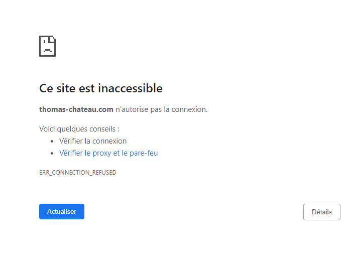

Quand je rentre https://thomas-chateau.com dans google chrome ou mozilla j'ai cette erreur ;
Quelqu'un aurait-il une idée ? Je suis la formation "cours complet sur traefik" sur le site Udemy

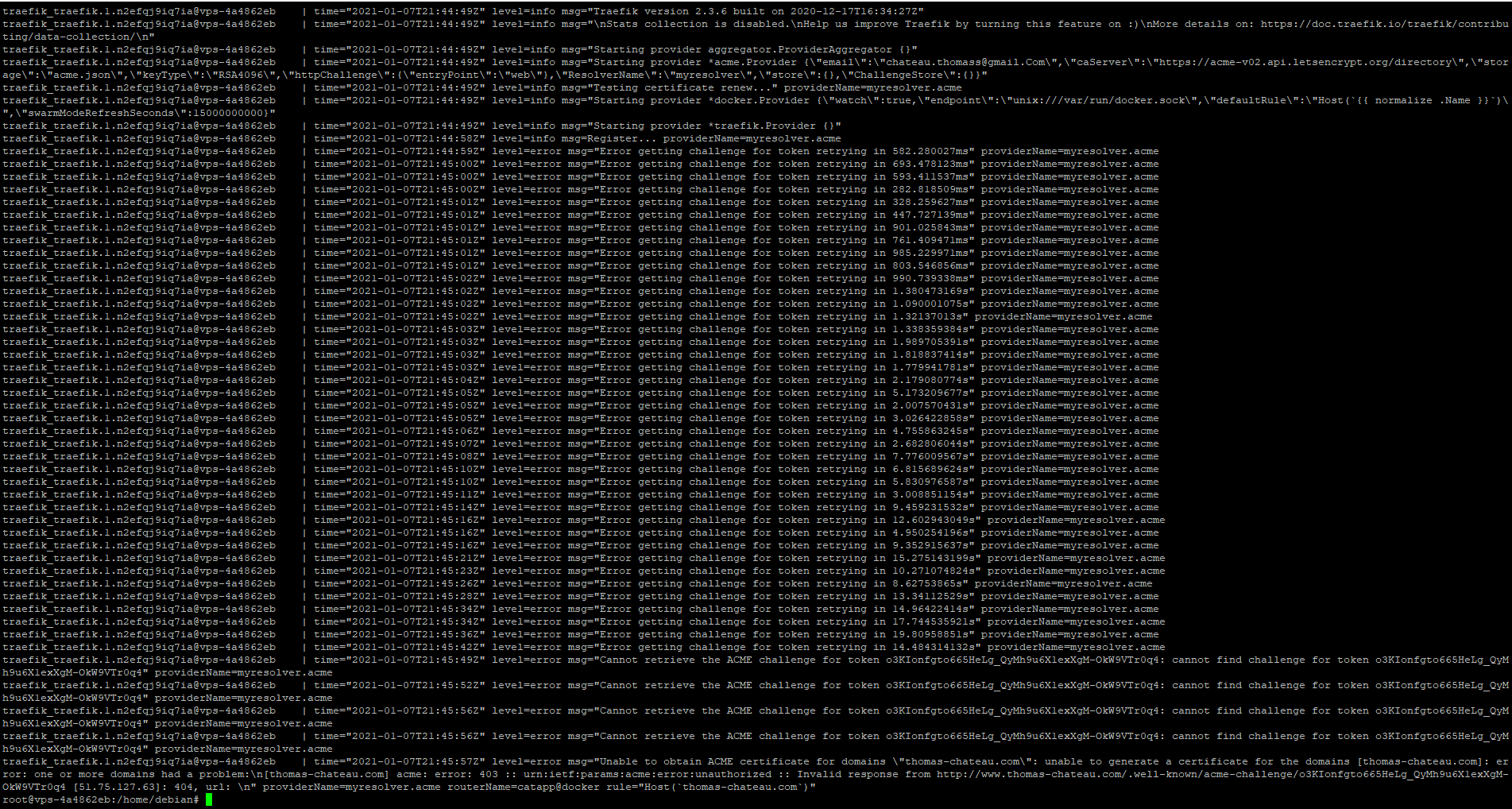

Je n'arrive plus à avancer. Je ne sais pas si ça vient de ma config ou d'une particularité du service ovh que je connaitrai pas. Il y a une erreur intéressante dans les logs de mon service (capture d'écran -> docker service logs traefik_traefik) mais je ne la comprend pas.

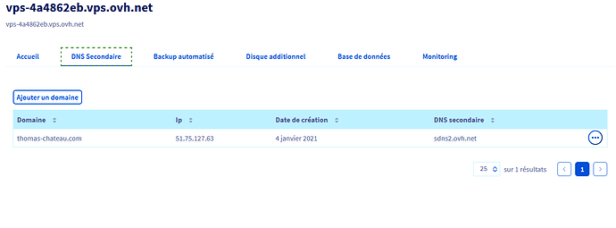

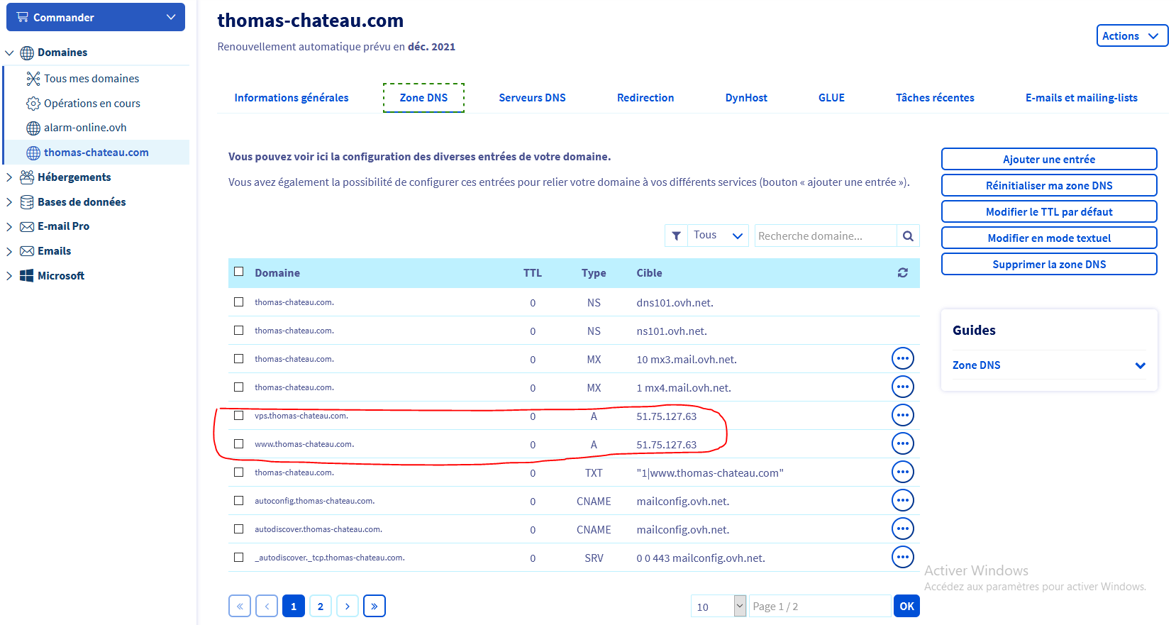

-> interface OVH
Il faudrait déjà que votre VPS ne s'appelle pas 14a4862eb.vps.ovh.net.4a4862eb.vps.ovh.net.
Sinon vous ne pourrez jamais demander un certificat Let's Encrypt ou même un qui soit payant.
Merci pour cette réponse mais pouvez-vous expliquer pourquoi je dois changer le hostname ?
Bonne journée.
pour que le VPS est un FQDN qui vous appartient tout simplement.
Sinon là let's encrypt essaye de faire une validation HTTP-01 mais derrière votre serveur ne présente pas le token de validation, du coup cela semble un problème de configuration.

Bonjour, bon j&#39;ai bien avancé, <br /><br />J&#39;ai écouté ce que vous m&#39;avez dit mais j&#39;ai pas l&#39;impression que je puisse changer librement le nom de mon vps ovh  : vps-4a4862eb.vps.ovh.net. Je peut changer le hostname vps-4a4862eb vers vps-tchateau mais ça s&#39;arrête là et ça ne semble me mener à rien. Du coup ne me jugez pas trop mais j&#39;ai acheter un autre nom de domaine : thomas-chateau.net . Comme ça je colle avec le .net de mon vps. Et du coup ça marche maintenant. J&#39;ai surement fait un peu le bourrin mais il me faut rapidement  un environnement sur lequel je peut déployer mes travaux de dev pour le taff donc tant pis..<br /><br />Par contre dans les logs de mon docker j&#39;ai quand même des drôles d&#39;erreurs qui restent et que je met ici des fois que quelqu&#39;un aurait une idée.<br /><br />On dirait que j&#39;ai trop spamme lets encrypt en redémarrant mes conteneurs et qu&#39;il veut plus me donner de certificat. en tout cas c&#39;est ce que je comprend c&#39;est des notions encore très nouvelles pour moi. Du coup quand j&#39;essaye d&#39;accéder à mon site ça fonctionne mais d&#39;abord j&#39;ai connexion non privé et il faut que je clic pour continuer vers la page web.<br /><br />**-&gt; Quand je veut me connecter à mon site** <br /><img src="upload://iBIScVnKEeANdtRXdVQm9XmWLLW.png" width="578" height="500" loading="lazy" /><br /><br />**-&gt; Mes logs docker traefik**<br /><img src="upload://hdJ7VGN9kSt4U6frjN6feOFLYwl.png" width="690" height="99" loading="lazy" /><br /><br />Désolé que ce soit des captures d&#39;écran et pas du texte mais ovh community me laisse pas le choix avec ses règles (pas plus de 2 image ou lien par post)... <br /><br />Merci d&#39;avoir pris le temps de me répondre toute information complémentaire est bonne à prendre :)
simple vous avez atteint la limite de certificat gratuit, donc oui vous avez fait le bourrin sachant que la limite est de 5 certificats pour un même domaine et par semaine.

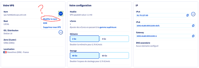

j'ai pas l'impression que je puisse changer librement le nom de mon vps ovh
vous essayez de le changer où ??
J'ai suivis cette docs ovh :
https://docs.ovh.com/fr/public-cloud/modifier-le-hostname-dune-instance/
Mon vps à le hostname vps-tchateau mais ça ne change pas le fait que sur putty il faut je rentre vps-4a4862eb.vps.ovh.net pour l'accès ssh.
J'ai essayé via l'interface ovh aussi mais ça ne change rien c'est toujours vps-4a4862eb.vps.ovh.net pur l'accès ssh.
Je ne sais pas ou modifier du coup. Si vous avez une idée je suis preneur.
Bonne journée.

Comme l'adresse 1chateau.netchateau.net pointe sur 51.75.127.63, la section VPS de l'espace client OVH te permettrait de changer le reverse vers ce nom. Autre possibilité, tu l'appelles vps1.1chateau.netchateau.net ou vps0001.1chateau.netchateau.net si tu es très très ambitieux, ou tu lui donnes un nom de personnage de BD ou de cinéma, c'est comme tu veux.
A créer dans ta zone DNS avec un enregistrement A.
