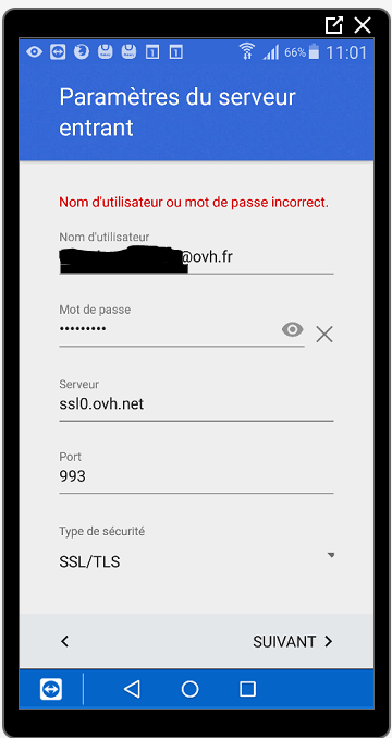

Je joins une copie écran de mon problème, l'adresse mail et le mot de passe son corrects.

D'après ce que je vois sur ton screenshot tu as une adresse en @ovh.fr?
Tu me confirme cela?
Si oui, cette adresse n'est pas une adresse standard ( il s'agit d'une adresse hostedemail) la configuration n'est donc pas là même.
En allant donc sur le webmail (https://mail.ovh.net/fr/) indique ton adresse mail et clique sur "acceder à la page de connexion"
L'url du webmail change pour quelque ressemblant à https://hexx.mail.ovh.net (xx étant des chiffres)
Le hexx.mail.ovh.net est le serveur a mettre en tant que serveur entrant et sortant sur la configuration de ton téléphone.
Pour le reste la configuration ne change pas.
En faisant cela tu ne devrais plus avoir de problème.

Je confirme, j'ai bien une adresse en @ovh.fr.
En allant sur le webmail à la page de connexion j'ai cet URL qui s'affiche : https://he20.mail.ovh.net/?_task=mail&_mbox=INBOX
Donc le serveur entrant et sortant serait : he20.mail.ovh.net
Est-ce correct, mon webmail est roundcube

Avec les indications judicieuses de SteveC, j'ai réussi à configurer mail sur mon smartphone; c'est bien he20.mail.ovh.net qu'il fallait renseigner.
