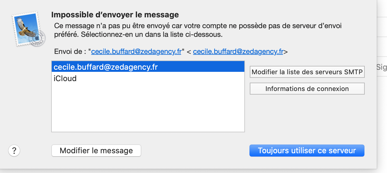

Cependant, cela ne fonctionne pas et le message suivant apparaît :
"Impossible de vérifier le nom ou le mot de passe du compte."
J'ai pourtant bien paramétré les serveurs IMAP et SMTP.

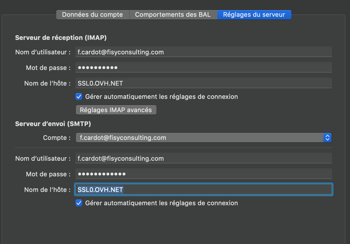

Alors pour ceux qui se demande, il faut :
- Mettre votre adresse mail dans les deux champs ( nom et adresse mail)
- Mettre le mail que vous avez choisi lors de votre création de mail ( si vous ne vous en rappelez plus, il faut le changer sur OVH ou OVH webmail)
- Entrer encore vous deux mails ( adresse mail et nom d'utilisateur)
- Choisir IMAP
- Écrire en nom de serveur réception et d'envoi: SSL0.OVH.NET
et normalement tout marche !
SSL0.OVH.NET
merci !!!!
SSL0.OVH.NET

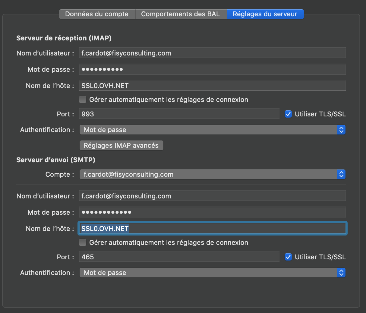

Trouvé depuis !
en mettant comme nom d hote : ( en imap et smtp)
pro1.mail.ovh.net
et en mettant l email dans le nom du compte et non votre nom d usage, cela fonctionne.

Pour ma part "ssl0.ovh.net" ne fonctionne pas.
Il faut utiliser le nom de votre serveur pro. pro1.mail.ovh.net ou pro2.mail.ovh.net
