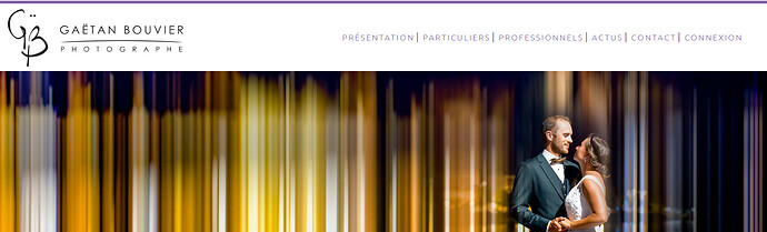

Que donne le test bonjour.php ?
https://www.gaetan-bouvier.com –>
