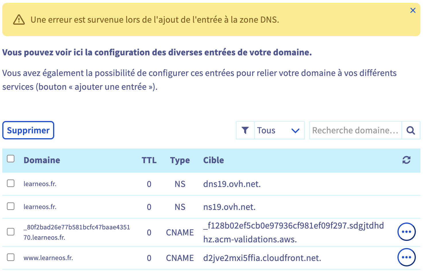

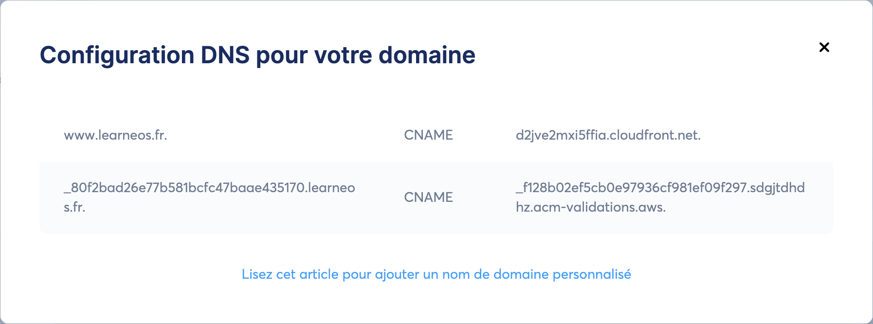

J'ai copié les informations suivantes depuis Systeme.io dans l'onglet Zone DNS sur OVH :
www -> CNAME -> d2jve2mxi5ffia.cloudfront.net.
__80f2bad26e77b581bcfc47baae435170 -> CNAME -> f128b02ef5cb0e97936cf981ef09f297.sdgjtdhdhz.acm-validations.aws.
De ce que j'ai lu ce sont les seuls paramètres à ajouter, mais peut-être y en a-t-il d'autres ?
Je viens de supprimer les entrées IN A et IN TXT comme vous me l'avez notifié et tenté de ré-introduire l'entrée www -> CNAME -> d2jve2mxi5ffia.cloudfront.net. comme cela était censé être déjà fait.
Après avoir remis cette entrée CNAME elle apparaît bien dans mes configurations DNS mais avec un message d'erreur. Est-ce qu'il y a quoi que ce soit que je fasse de faux dans cette manipulation ?
Merci de votre aide et désolé pour le doublon !
