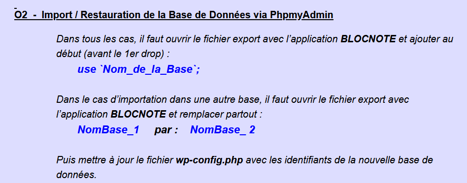

Presque, il faudra pour l'importation ajouter au début (avant le 1er drop) :
ouh là… 1er 'drop'? c'est quoi çà ? :wink:
ah pardon… ici vous parlez du moment de l'importation. pas de l'export.

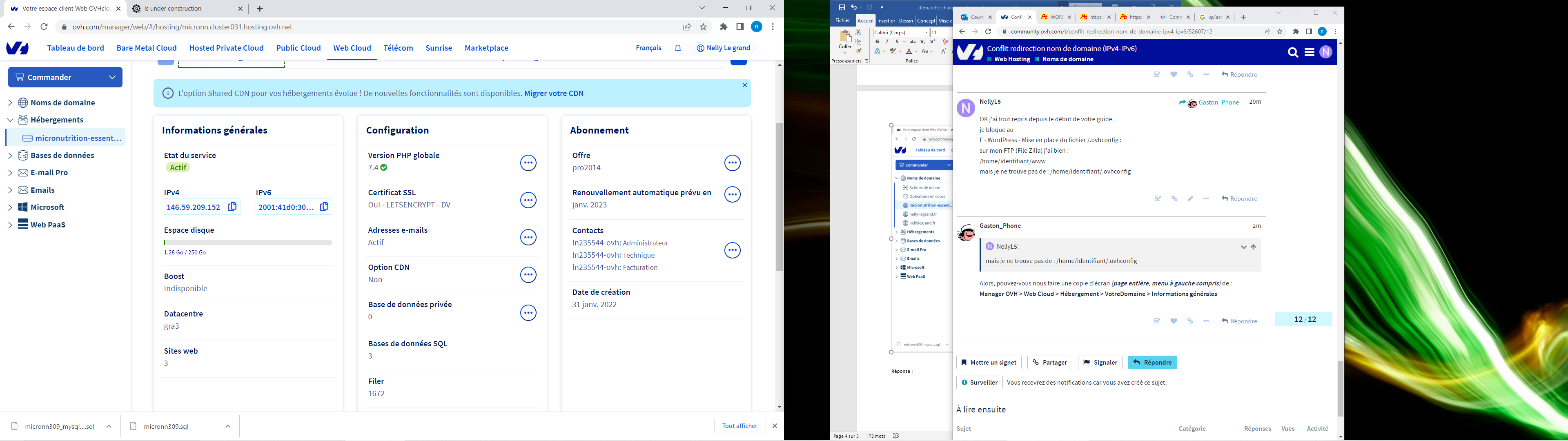

Alors, pouvez-vous nous faire une copie d'écran _(**page entière, menu à gauche compris**)_ de :
En fait je crois que les étapes G-Het I ont déjà été réalisées automatiquement pour le nom de domaine que je souhaite quitter à savoir : www.1essentielle.fressentielle.fr
moi je veux "juste" tout transférer sur le nouveau nom de domaine acheté : www.nellylegrand.fr et garder le même hébergement … et ensuite ne plus jamais avoir à garder l'ancien nom de domaine au delà de de l'année en cours
OK, vous avez PHP 7.4, alors vous pouvez sauter cette étape.
La prochaine fois, ne mettez qu'une copie d'écran à la fois.
