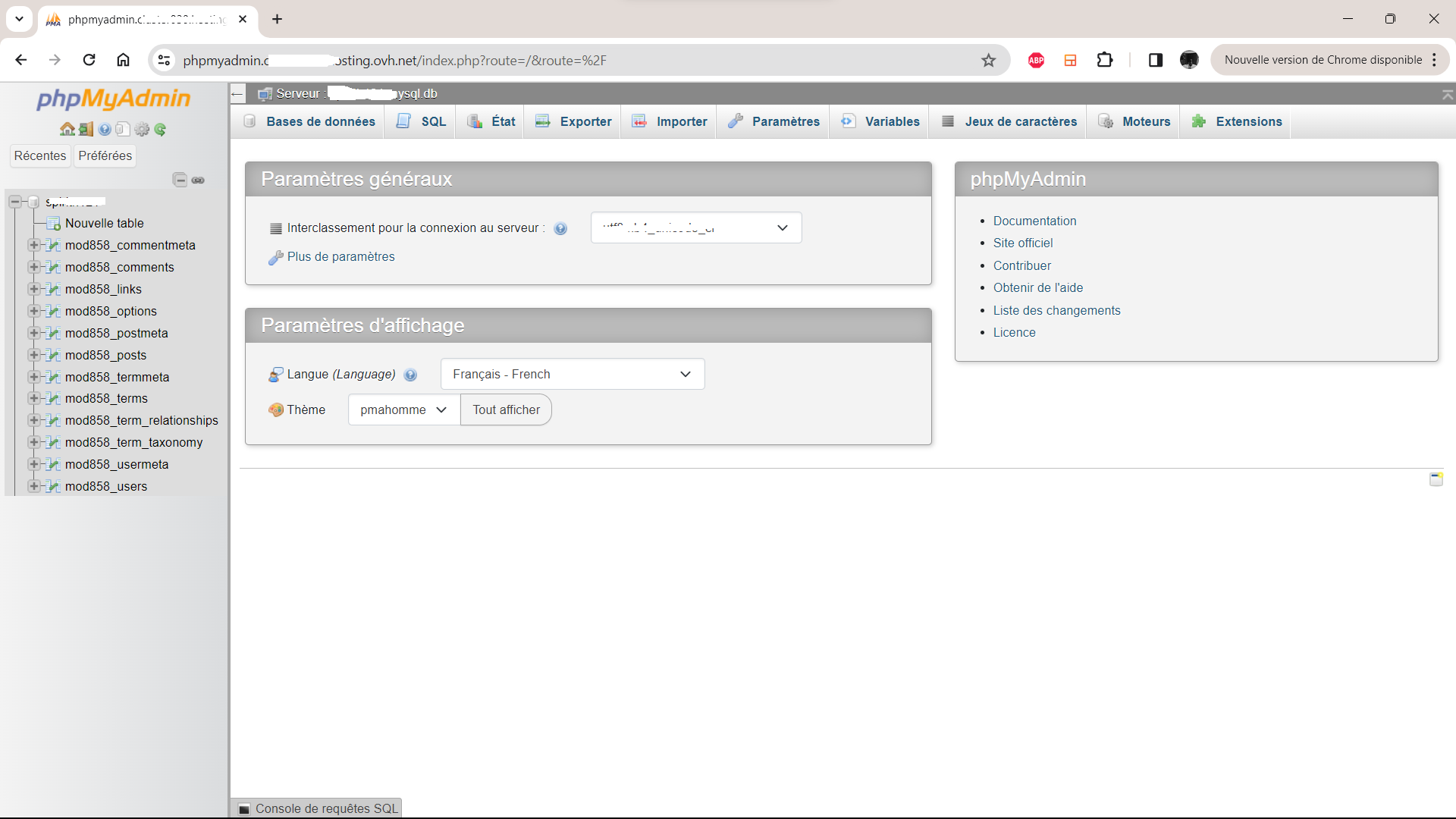

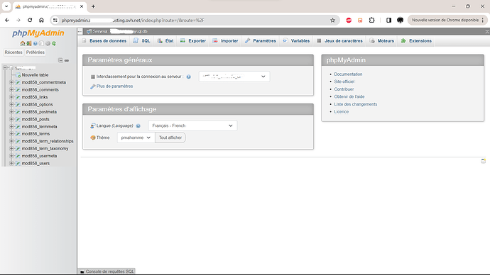

J'ai pris la décision de passer par MyPhpAdmin (sans savoir si le le fichier existe ou pas. Impossible pour moi de voir via FileZilla) car il faut que j'avance
Je dois supprimer toutes les tables sauf la BDD. C'est la première fois que j'accède à cette page. Je suis novice. Rien me parle : je ne sais pas ce que je dois supprimer et éviter de supprimer. Je cherche un terme qui me parle de table en face de moi… Rien.
Cela paraît évident pour quelqu'un qui s'y connait mais non, je ne vois pas de tables à supprimer ni la base à éviter
