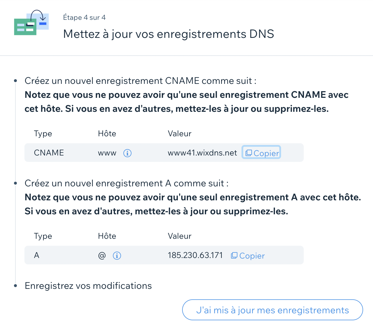

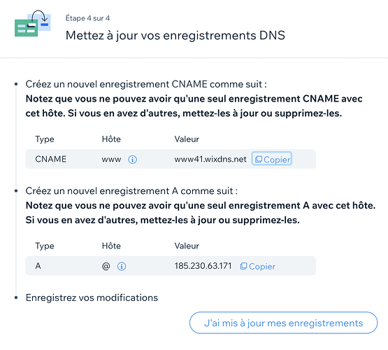

Voilà ce que l'on me demande d'ajouter
Considérez que hôte est parfois appelé sous-domaine, et que @ désigne la racine du domaine (absence du sous-domaine ou hôte)
