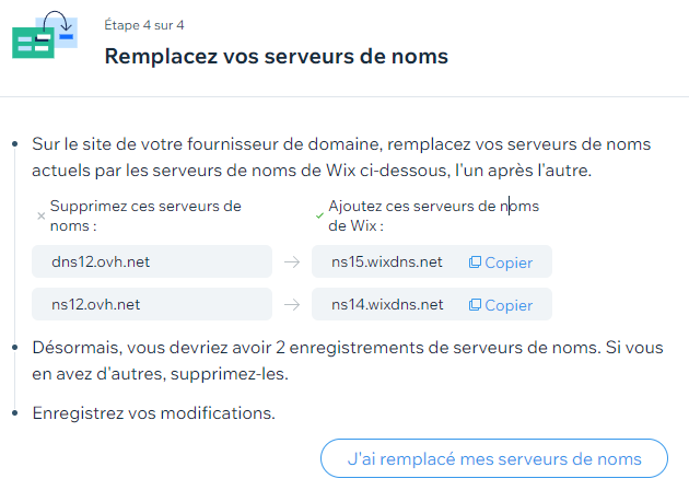

Contexte de ma demande : j'ai réalisé un site avec WIX et je souhaite le connecter à mon nom de domaine. J'ai suivi la procédure donnée par wix mais cela n'a pas fonctionné.
J'ai pris contact avec le service support de wix qui m'ont conseillé de passer par ovh. voici le message qu'ils m'ont transmis :
"Contactez votre hébergeur OVH et fournissez les enregistrements NS qu'il faut remplacer ci-dessous :
Connexion par serveur de noms : vous aurez besoin de ces enregistrements.
ns10.wixdns.net
ns11.wixdns.net"

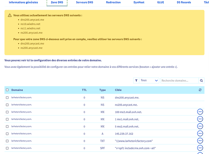

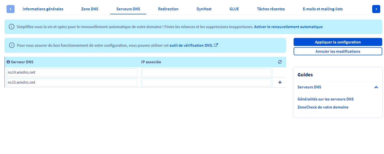

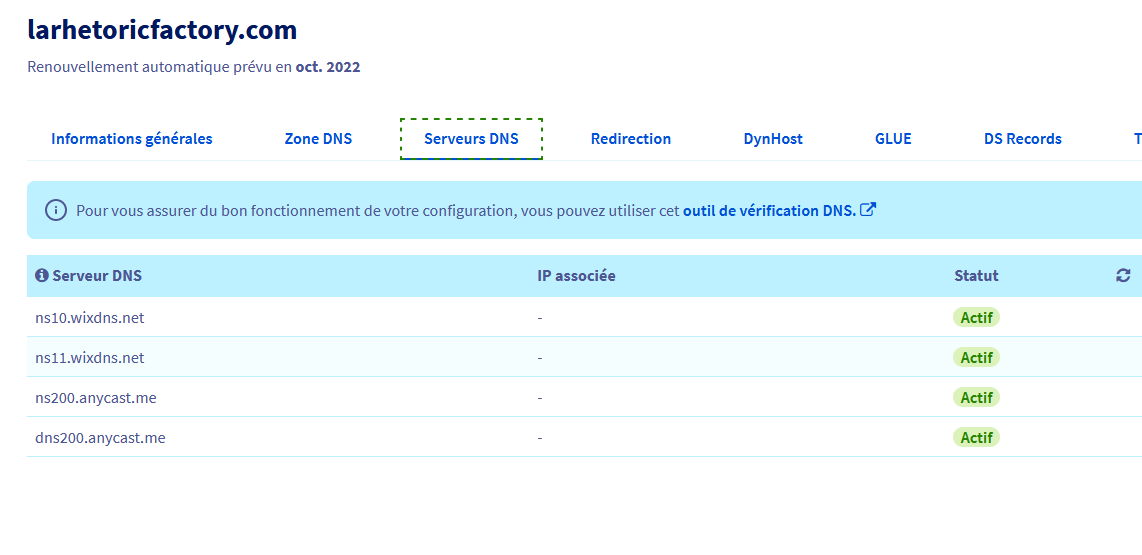

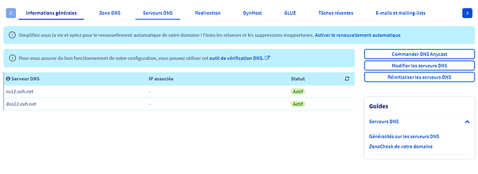

Je vous joins également deux captures d'écrans :
Zone DNS
Serveurs DNS
Merci pour vos conseils avisés.
Marlène
Zone DNS
Serveurs DNS
rien vu, désolé.
C'est dans OVH Espace client > Domaines > Serveurs DNS que vous devez retirer les deux serveurs DNS d'OVH et ajouter ceux de Wix.

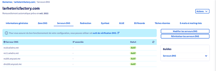

Merci pour votre retour. Mon nom de domaine est www.larhetoricfactory.com

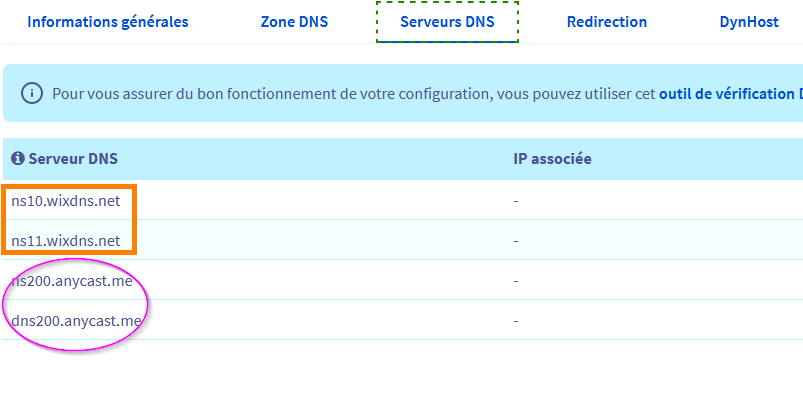

Je vous renvoie les captures d'écrans en espérant que cette fois ci cela va fonctionner.
Marlène

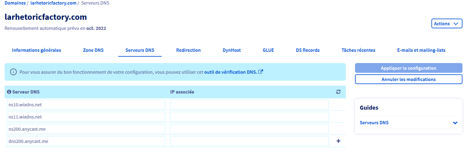

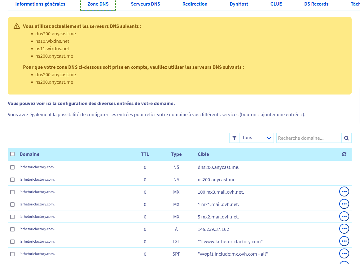

Ceci n'est pas correct.
Soit vous gardez les deux entrées marquées par un carré (Wix), soit celle entourées avec un rond (OVH). Mais pas les deux.
Ne connaissant pas votre situation particulière je ne suis pas en mesure de vous recommander l'un ou l'autre.
Probablement Wix est à conserver dans votre configuration.
Si c'est le cas, après vous pouvez oublier le menu Zone DNS chez OVH car cette Zone DNS est désaffectée.

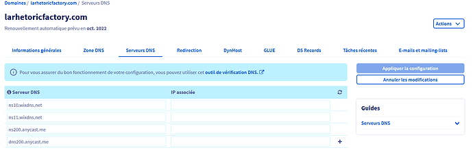

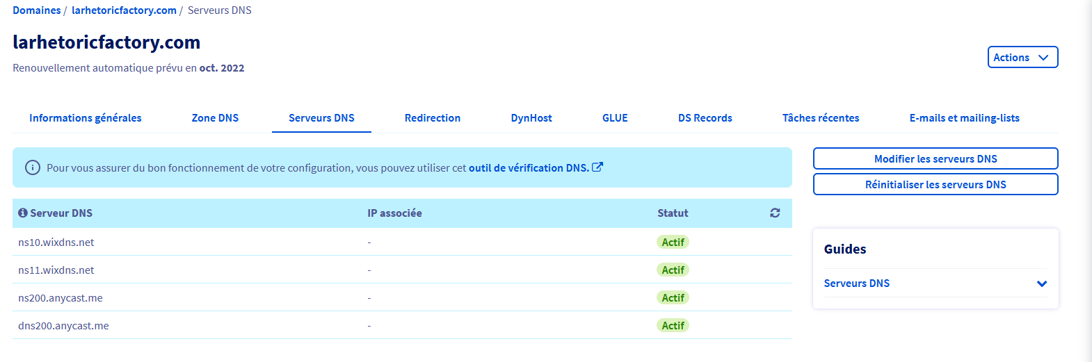

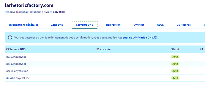

Merci beaucoup pour votre retour. Je vais suivre votre conseil et supprimer les zones ns200.anycast.me et dns200.anycast.me. Par contre je ne sais pas comment procéder. Je vais dans l'onglet Zone DNS (capture N°1) les 4 zones apparaissent et sont marqués "actif". les champs IP sont vides. je clique sur "modifier" (à droite de l'écran) (capture d'éccran N°2) et après je ne sais pas quoi faire. et quid de ces adresses IP Vides ?

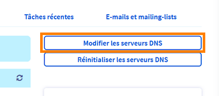

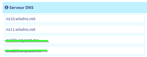

Vous faites bien ceci:
ensuite effacer les 2 entrées "anycast"
Ne vous inquiétez pas pour les adresses IP vides, ces serveurs sont connus et il ne faut pas donner leur adresse.

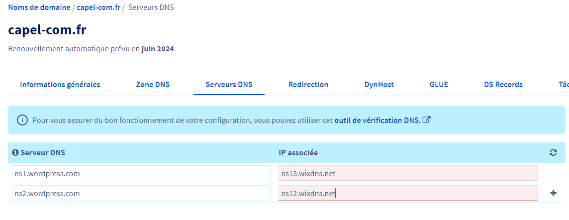

Je me permets de vous contacter car je rencontre également un problème pour configurer mon site WIX.
En modifiant les IP associées, le cadre est encadré en rouge et je n'arrive donc pas à les modifier.
Est-ce que parhasard vous avez une solution svp ?
Par avance, merci.
Christelle
Bonjour christelle avez vous trouver une solution?
Il faut mettre le nom du serveur dans la colonne "serveur" et non pas "IP".

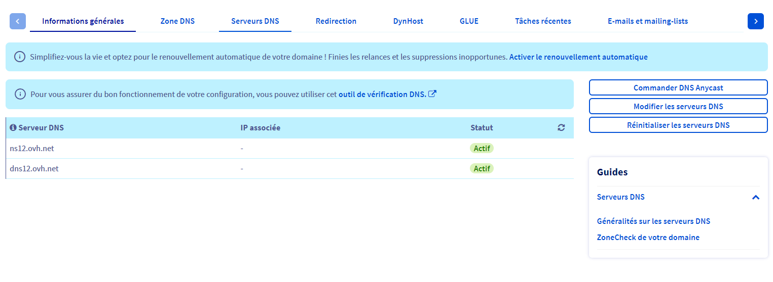

j'ai le même problème que Marlene.
Sauf que je n'arrive pas à modifier les serveurs : dès que je valide en cliquant sur "Aplliquer les modifications", ce sont les anciens serveurs qui apparaissent, tout comme si mes modifications ne pouvaient pas être prises en compte.
Précisions :
- J'ai transféré aujourd'hui mon nom de domaine chez OVH
- J'ai souscrit l'option anycast, mais je ne vois nulle part comment configurer les serveurs de nom avec cette option (je me demande d'ailleurs si j'ai bien fait…).
Sachant que Wix demande de changer les DNS, pour leurs serveurs.
Je ne sais plus quoi faire…

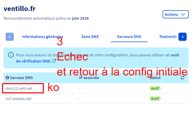

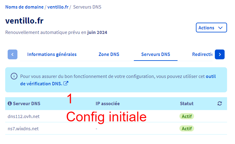

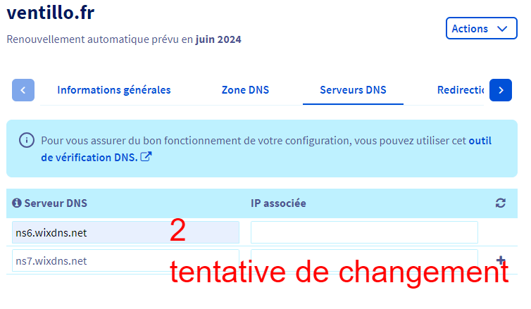

de mon coté, j'ai le meme probleme de prise en compte des changement demandés par WIX pour que le site pointe sur le nom de domaine www.ventillo.fr chez OVH.
ventillo.fr
Ca a l'air en ordre:
ventillo.fr. 86400 IN NS ns7.wixdns.net.
ventillo.fr. 86400 IN NS ns6.wixdns.net.
Maintenant il faut assumer, et ne plus faire de manipulations sur OVH > Domaines > Zone DNS, ça ne servirait à rien.

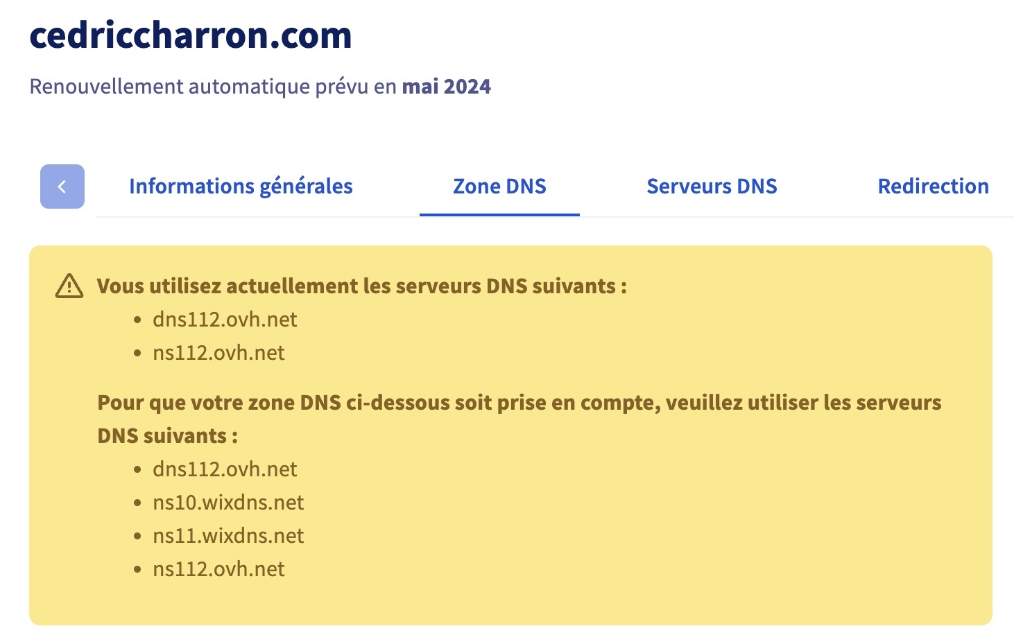

même souci pour moi. Mon nom de domaine est cedriccharron.com
J'ai fait la config demandée par Wix mais ovh semble modifier les records
Merci pour votre aide …
