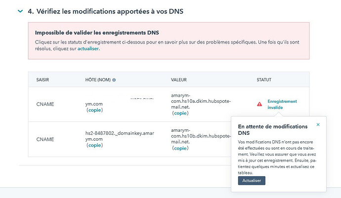

Voici c'est qui apparaît lorsque je veux faire ma vérification Hub Spot :
pour information, en masquant des informations sur votre image cela rend l'image inutilisable pour vous aider surtout que ce sont des données PUBLIC, donc la masquer ne sert à rien à part vous bloquer dans votre demande d'aide.

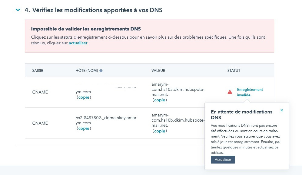

Comme vous n'avez pas été capable de masquer correctement votre image, dites-moi:
ce domaine a-t-il été créé en 2016 et le serveur web est-il hébergé à Chypre ?
Si oui,
votre zone DNS est chez Microsoft, pas chez OVH.
Je n'ai pas fait express de le masquer, je voulais juste montrer la légende qui apparaît quand je clique sur vérifier.
Cordalement,
Je n'ai pas fait express de le masquer, je voulais que la légende apparaisse, mais bref.
Du coup, oui le domaine a été crée en 2016, pour l'autre partie de la question je doit me renseigner, mais cela m'apporte des pistes, merci beaucoup d'avoir pris le temps de m'aider.

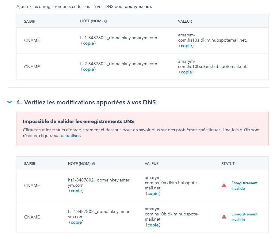

Voici l'image à nouveau :
Je confirme que vous avez fait la modif chez OVH, mais c'est un coup dans l'eau puisque votre zone DNS est chez Microsoft (celle chez OVH est désaffectée)
~# dig 18487802._domainkey.amarym.com8487802._domainkey.amarym.com **@dns107.ovh.net**
;; ANSWER SECTION:
18487802._domainkey.amarym.com.8487802._domainkey.amarym.com. 3600 IN CNAME 1com.hs10a.dkim.hubspotemail.net.com.hs10a.dkim.hubspotemail.net.
D'accord, je vois. Merci beaucoup pour votre aide.
