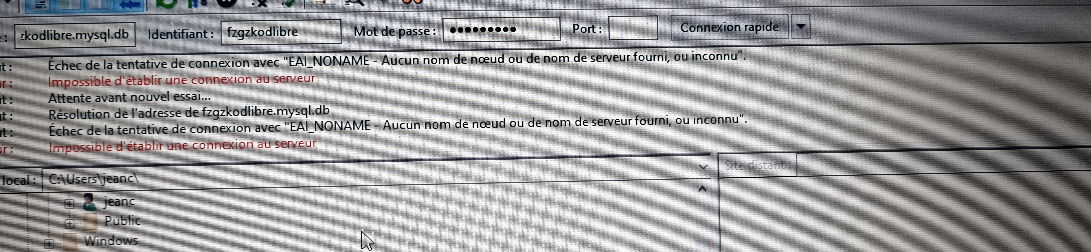

Bonjour ,
J'utilise votre guide qui est très bien fait.
Par contre je ne parviens pas à accéder au fichier …mysql.db via FILEZILA
pour changer les identifiant et utiliser WP.
je rentre les données du serveur , utilisateur et nom de base correspondants à
ma base MySQL et fournies par ovh .
J'ai vérifié que le nouveau mot de passe que j'ai choisi fonctionne.
Je tombe sur les messages :
Je ne trouve pas l'erreur .
Pouvez-vous me dépanner ?
Merci par avance.
fichier ....mysql.db
Bonjour ,
vous dites: fichier mysql.db
Ce n'est pas correct, XXXXX.mysql.db est un nom de serveur et non celui d'un fichier.
Vous essayez de vous connecter en FTP à XXXXXXX.mysql.db , hélas c'est de nouveau incorrect. Vous devez vous connecter en FTP à un serveur FTP. Chez OVH les serveurs FTP portent un nom ftp.clusterXXX.hosting.ovh.net
Le nom du serveur de base de données doit être inscrit à l'intérieur d'un fichier de configuration. Dans le cas de Wordpress, ce fichier de configuration s'appelle wp-config.php.
Ce fichier de configuration est accessible via FTP.
remarque: ne tapez pas XXXXX mais remplacez par ce qui convient dans votre cas.
