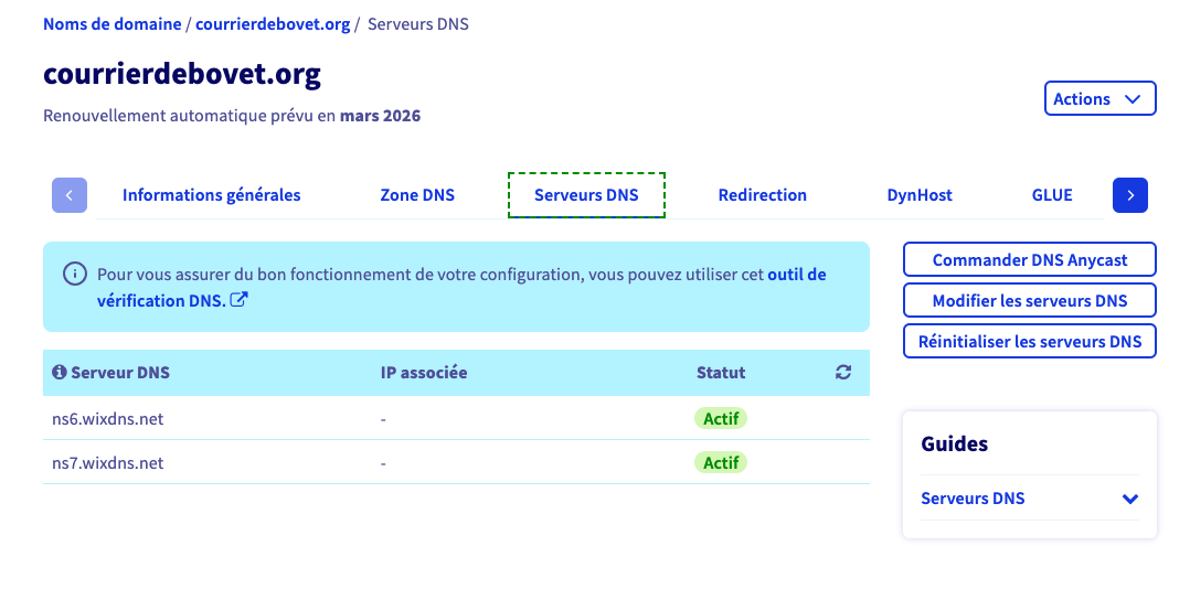

Je rencontre un problème pour la connexion de mon domaine à mon nouveau site Wix : la page apparait toujours comme "en construction".
J'ai bien suivi les étapes de configuration de DNS indiquées par Wix, à effectuer sur mon compte OVH. Voici les paramètres :
Sur mon compte Wix, j'ai également ce message :
Est-ce que quelqu'un sait identifier d'où vient le problème s'il vous plait ?
Changer les serveurs DNS d'un domaine est une opération qui met jusqu'à 48h pour être propagée.
Vous avez une erreur de configuration chez Wix:
courrierdebovet.org. 3600 IN SOA ns6.wixdns.net. support.wix.com. 2024032020 10800 3600 604800 3600
courrierdebovet.org. 3600 IN A 185.230.63.171
courrierdebovet.org. 3600 IN A **51.91.236.255**
courrierdebovet.org. 3600 IN A 185.230.63.107
courrierdebovet.org. 3600 IN A 185.230.63.186
L'entrée en gras désigne un serveur d'OVH.
Par ailleurs vous n'avez pas recopié votre SPF chez Wix, vous aurez des problèmes avec l'envoi de vos e-mails.
https://blog.demees.net/cname-ovh-systemeio-shopify-heroku-odoo-wix-monsite/

non, car en date du 02/04/2024 à 6h16 il n'y a aucun SPF chez WIX
Je rencontre un nouveau souci,
Relisez ma réponse et celle de Janus.
Merci à tous les deux, j'ai compris et fait les modifs. Tout fonctionne.
