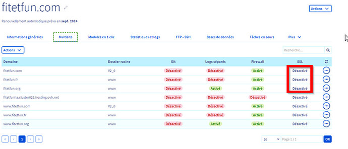

Sinon pour en revenir au problème d'origine, pour le "non www" il va falloir faire une redirection via un .htaccess qui sera mis sur l’hébergement perso.

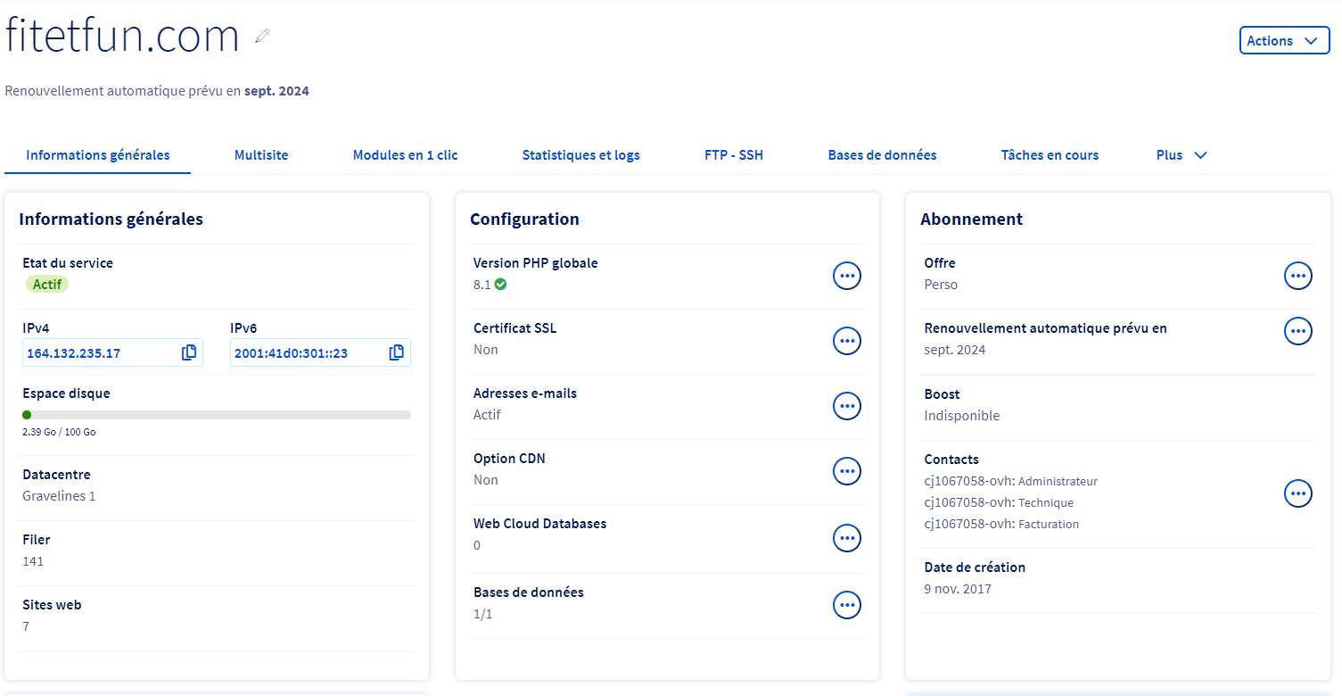

Mais pour le moment il faut déjà activer le SSL (faites une capture d'écran de la partie "informations générale " et "multisite").

Voici les captures d'écran (comme indiqué précédemment j'ai tenté de commander un certificat SSL gratuit ce matin mais l'opération n'abouti pas)

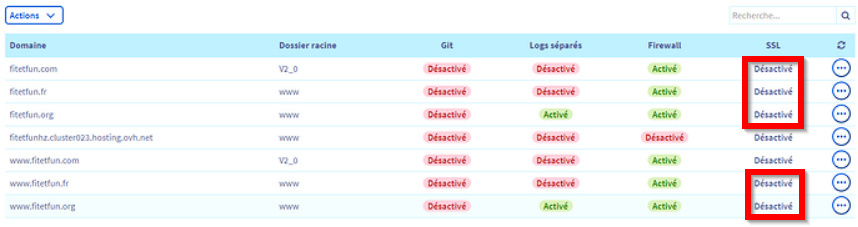

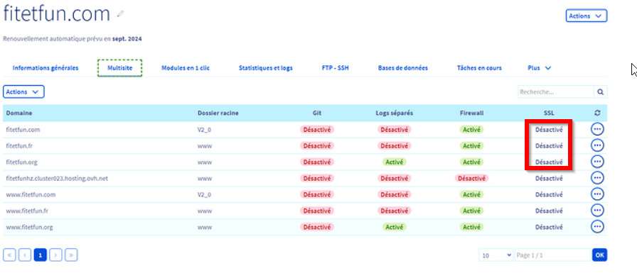

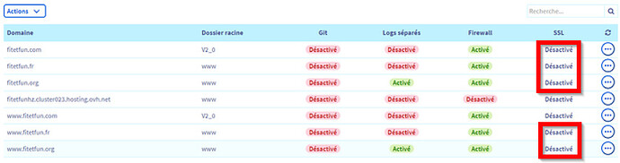

Pour ces trois entrées-ci (vos domaines "sans www") vous devez activer SSL sur chacune des trois lignes, et ensuite globalement dans votre hébergement.
Si votre www.fitetfun.org et www.fitetfun.fr doivent aussi être des redirections vers www.fitetfun.com qui est le seul domaine hébergé chez Assoconnect, alors ce serait plutôt ceci à configurer.
Mais avant que tout cela ne fonctionne , dans vos DOmaines > Zone DNS, il faut éradiquer tous les 213.186.33.5 (machine à redirections OVH qui ne supporte pas SSL), et remplacer par 164.132.235.17 (= votre hébergement Perso)
En détail voici les entrées à corriger impérativement avant de pouvoir regénérer le certificat SSL

Ensuite dans la partie "multisite" sur "fitetfun.com" => 3 points bleus => SSL (il faut cocher), cela devrait changer le statut de la colonne SSL de "désactivé" à "à générer".
Puis sur la partie "informations générales" il va falloir commander un certificat gratuit.
