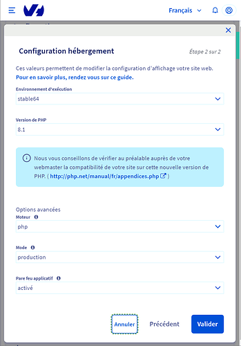

voir ma copie d'écran, je n'ai pas pu obtenir la gestion du certificat SSL dans la zone configuration !
Auriez-vous une idée ?
merci de m'aider.
Mieux!! j'ai trouvé après validation… Le certificat SSL est en cours …
Je continue… et je vous tiens au courant.

C'est bon maintenant ! j'ai bien un certificat SSL qui m'autorise l'utulisation du "https://"

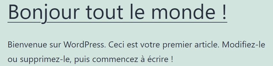

Il semble que ce soit votre 1er site dans lequel vous n'avez configuré aucune page.
Encore des installations de me**e en un clic.
Pour régler facilement votre problème, vous allez pouvoir désinstaller ce module **en un clic** et **installer WordPress manuellement et proprement**.
_Il faut absolument éviter les Solutions en "Un clic" de OVH qui souvent sont anciennes et source de problèmes._
**Et installer WordPress manuellement.**

Oui, je n'ai encore rien fait en Wordpress, j'ai preféré du bon html de mon cru…
voir ici : hillon.fr/v17
Oui, je n'ai encore rien fait en Wordpress, j'ai préféré du bon html de mon cru..
Ce n'est pas du HTML de votre cru. C'est du pur WordPress.
Le site /v17 est HTML pur jus, pas du Wordpress.
Je ne vois pas l'intérêt d'un module Wordpress (vierge) à la racine du site, néanmoins.

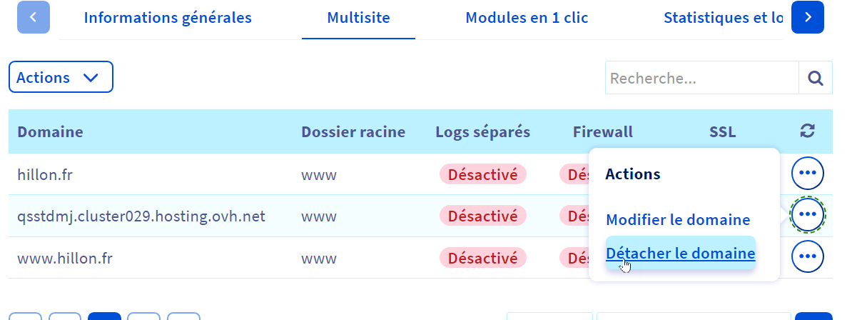

réglages généraux
est-ce bien à cet endroit : **_détacher le domaine_** ??

est-ce bien à cet endroit : détacher le domaine ??
Non j'ai dit : "allez sur hillon.fr/wp-admin"
