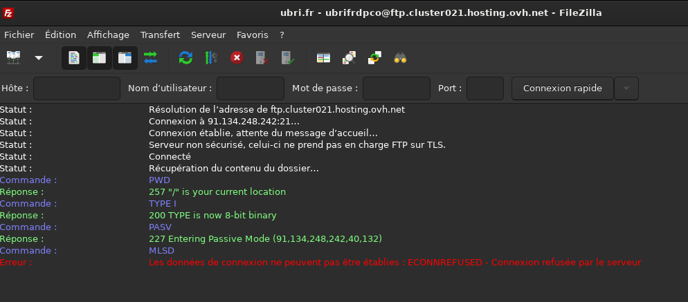

Je sui chez OVH depuis une dizaine d'années. J'utilise un script avec lftp pour maintenir mon site à jour.
Seulement voilà, depuis dimanche, la connexion avec le serveur est refusée.
J'ai essayé avec Filezilla. Même problème. Quelque soit la machine, la connexion est refusée.
Il faut utiliser FILEZILLA en mode SFTP.
Il faut ? pourquoi ?

Effectivement, ça marche maintenant avec lftp en mode sftp. Ce qui est étrange, et que je n'arrive pas à comprendre, c'est pourquoi, tout d'un coup, le mode ftp ne fonctionne plus ?
Dois-je supposer que le port 20 soit bloqué quelque part ?
Comment puis-je vérifier cela ?
Ne connaissant pas l'architecture de votre réseau (domicile ou bureau) je suis bien en peine de vous répondre.
Bonjour.
C'est un simple réseau domestique. Quelques machines, la plupart en Arch linux, derrière une bbox.
Très curieusement, je me suis connecté hier sans problème, j'ai mis à jour tous mes dossiers. Aujourd'hui, à nouveau, je lance ma commande
`lftp sftp://nomdutilisateur@ftp.cluster021.hosting.ovh.net`
Je rentre mon mot de passe. Et ça ne marche plus…
`Permission denied (Public key, password)`
Bref, je n'y comprends rien.
