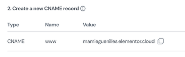

Voici le tutoriel qu'Elementor fourni pour connecter son domaine

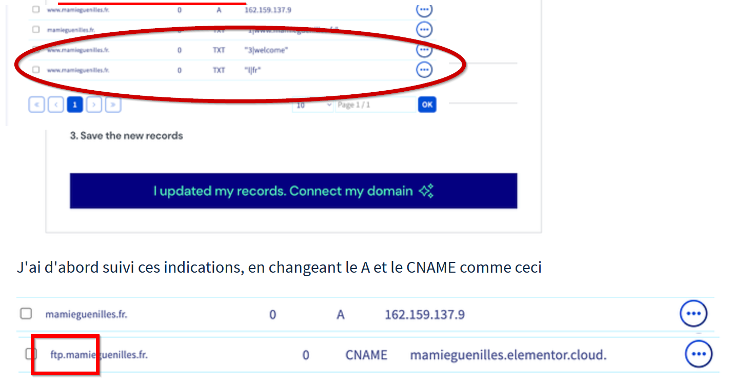

J'ai d'abord suivi ces indications, en changeant le A et le CNAME comme ceci
Mon domaine seul à fonctionné dès le début, mais mon domaine www n'as pas fonctionné, même après 72h
J'ai fait une modification du CNAME en changeant le "ftp". par www.
Rien de mieux après 24h

Supprimez les deux enregistrements TXT pour le sous-domaine www, puis faites ce qui est demandé
Ca ne sert à rien de tripatouiller des enregistrements ftp.votredomaine

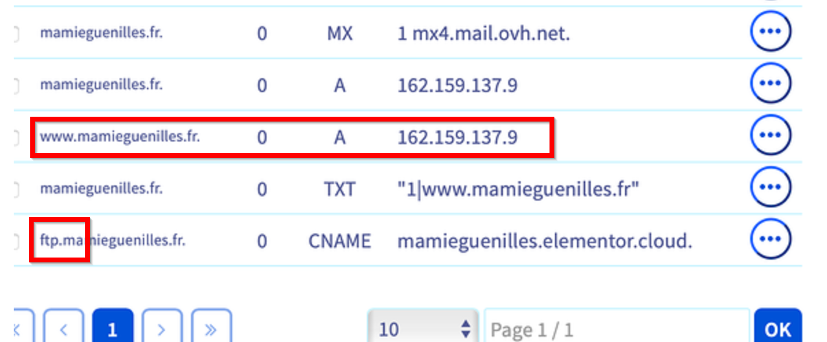

Il y a ceci, ce n'est pas ce qui vous était demandé:
wwwXmamieguenillesXfr. 3600 IN A 162.159.137.9
Excusez-moi, je ne comprends pas à quoi cela correspond, j'ai ceci dans la zone DNS
Voici:
Vous effacez les deux lignes que j'ai encadrées
(Voyez que vous avez un enregistrement 'ftp.mamieguenilles.fr' , celui-ci ne sert à rien, c'est pourquoi je vous suggère de l'effacer.)

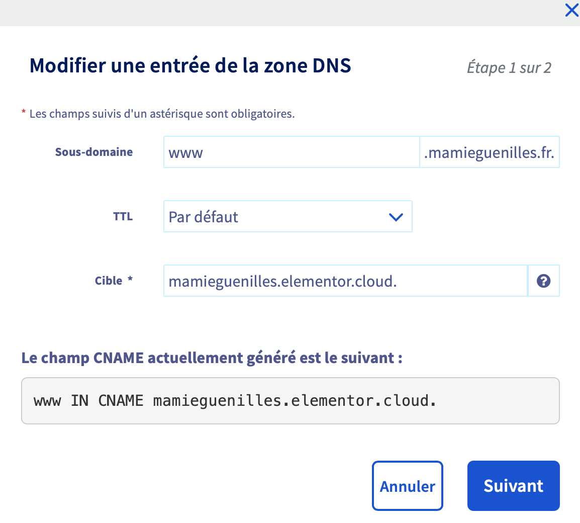

et puis vous ajoutez le CNAME qu'on vous a demandé
D'accord, lors de la création du CNAME, c'est bien le sous domaine "www" qu'il faut ajouter?
Le tutoriel appelle cela "name", mais es-ce l'équivalent sur l'interface OVH ?
C'est bien cela.
