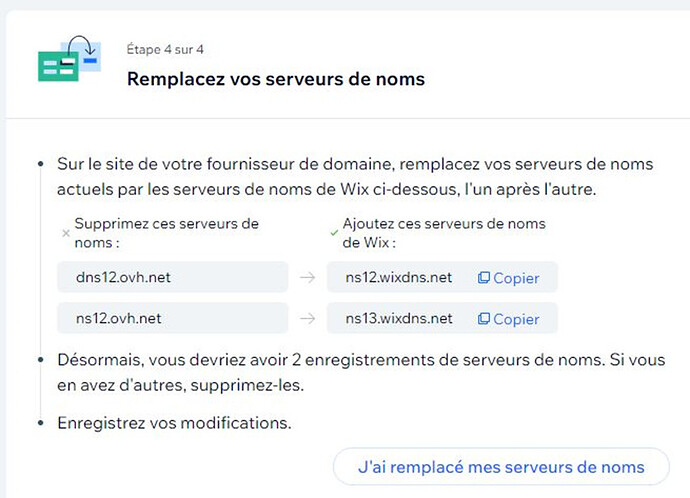

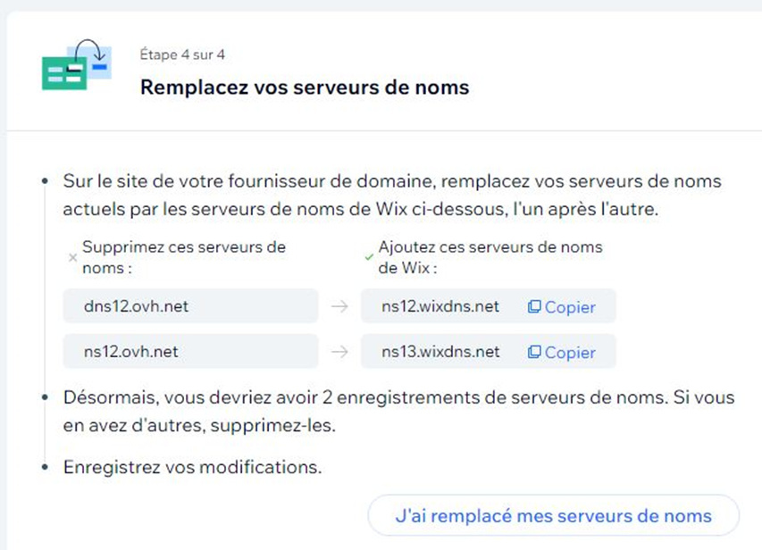

Il y a 5 jours, afin de connecter mon nom de domaine à mon site Wix, j’ai tenté de remplacer mes serveurs de noms en suivant les instructions de Wix ci-dessous :
Malheureusement, ce n’était pas aussi simple qu’indiqué. En effet, lorsque j’ai voulu remplacer les serveurs de nom d’OVH avec ceux de Wix (dans l’onglet « Serveurs DNS »), un message est apparu m’indiquant que cette manipulation n’était pas faisable.

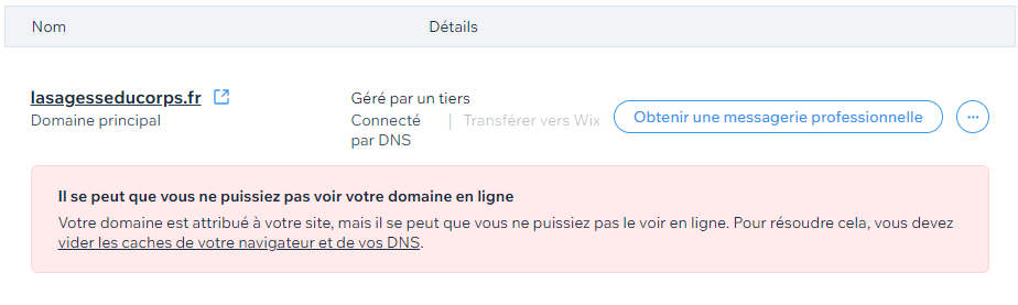

Du côté de Wix, c'est comme si le nom de domaine était encore connecté alors que les DNS sont ceux d'OVH:
