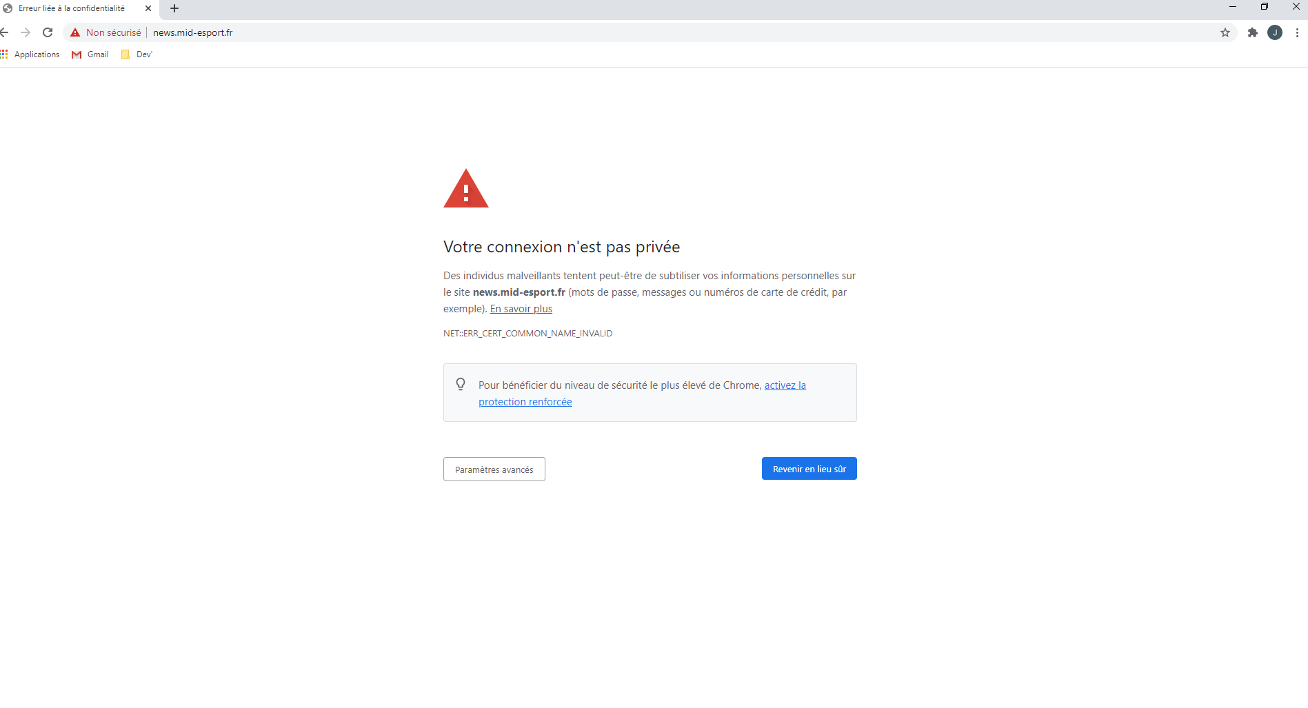

Voici le nouveau probleme, lorsque que je souhaite me rendre sur mon site ou que quelqu'un souhaite s'y rendre nouveau soucis, voir ci dessous :

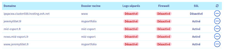

Lequel il faut conserver :
https://mid-esport.fr ?
https://news.mid-esport.fr ?
https://jeremytillet.fr
Voici le certificat présenté:
| ssl-cert: Subject: commonName=www.jeremytillet.fr
| Subject Alternative Name: DNS:jeremytillet.fr, DNS:1esport.fr,esport.fr, DNS:news.1esport.fr,esport.fr, DNS:www.jeremytillet.fr
