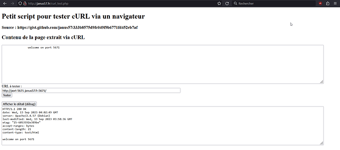

voici un premier test en HTTP simple pour voir si avec curl vous arrivez à récupérer une réponse.
Lien : http://port-5671.janus57.fr:5671/
De mon côté c'est fonctionnel :

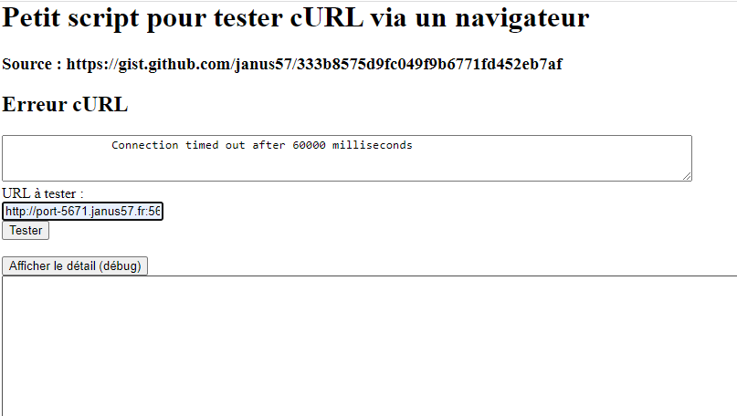

Vous faite bien le curl depuis une page Web ?
En ligne de commande, mais je viens de faire depuis une page web et j'ai :
Erreur Curl : Failed to connect to 15671.janus57.fr5671.janus57.fr port 5671: Connection timed out
Pour la ligne de commande : oublier c'est restreint cela ne fonctionnera jamais.
Pour la page Web possible d'avoir le code essayé ?
Sur du Google.fr cela fonctionne ?
google j'ai un retour.
Voici le code utilisé :

Possible de tester avec ce script : https://gist.github.com/janus57/333b8575d9fc049f9b6771fd452eb7af
Idem !
