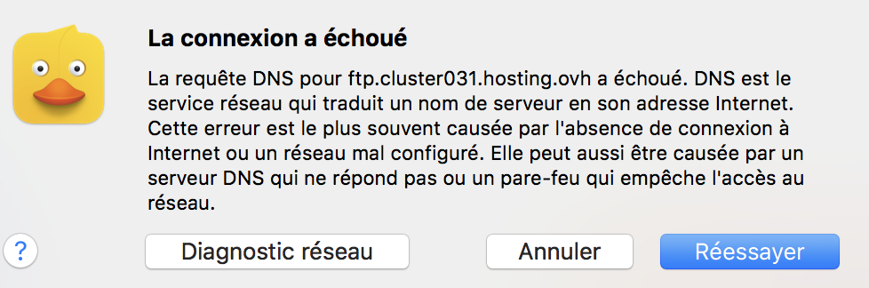

quand je tente la connexion via Cyberduck pour accéder au www et y installer mon template, ça ne "monte" pas ou alors j'ai ce message : requête DNS a échoué (pièce jointe)

Le message d'erreur a sa place ici. Vous avez fait une autre erreur de frappe. Le nom du serveur FTP se termine par ovh.net (et non par .ovh)
L'imprécision ne pardonne pas.
merci :wink: effectivement à chaque tentative de connexion c'est la seule fois où j'ai eu ce message.. et pour cause j'avais effectivement oublié .net

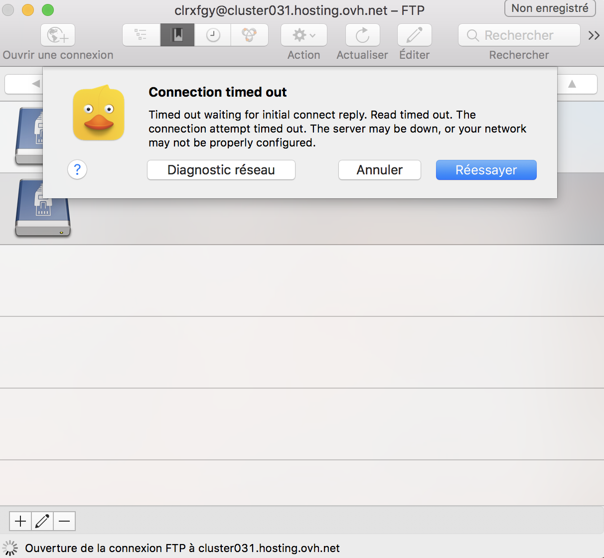

cependant mon pb reste puisque la connexion avec les bons codes ne marche tjs pas ;-(
alors que pour mon autre hébergement ça marche donc a priori ce n'est pas un pb de réseau de mon coté hum!

Bonjour @MURIELT4
Je te propose d'utiliser **FILEZILLA** en mode **SFTP**.
Tu trouveras les détails de configuration dans mon guide :
Paragraphe : E - WordPress - **Mise en place du logiciel FILEZILLA**
merci ;-) effectivement à chaque tentative de connexion c'est la seule fois où j'ai eu ce message
FTP est un protocole fragile qui ne supporte pas toujours bien les pare-feu intégrés dans les box et autres routeurs.
Choisissez SFTP si vous en avez la possibilité.

finalement je l'ai fait ce soir… via FileZilla en SFTP
et là merci ça fonctionne
