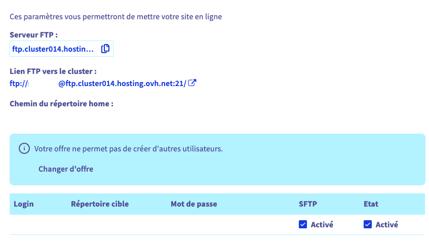

Oui j'ai compris. J'avais déjà activé le SFTP comme montré sur la capture plus haut ;)
