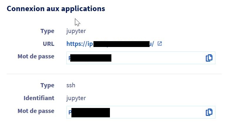

Hello @rodgeur
Je viens de faire le test et de spawn une instance avec l'image "Debian 9 - DataScience "
En fait, je vois qu'OVH donne un lien par defaut en https :
Du coup, enlève simplement le https et remplace le par http:// et c'est bon :
jalinn
