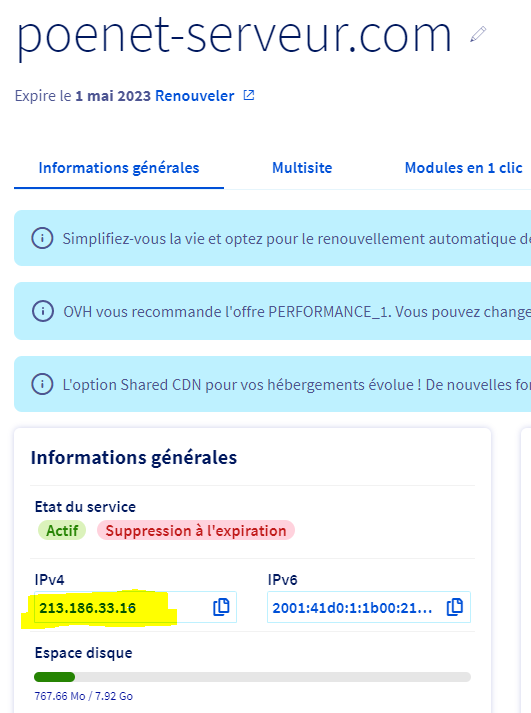

Lorsque je tentes un accès HTTP au cluster de mon hébergement (http://poenetse.cluster005.ovh.net/ http://poenetse.cluster005.ovh.net/), je reçois aussi "502 Bad Gateway". Ce doit être lié.
Du coup, il y a peut être un pb d'adressage ? non. Je suis perplexe.

Quel IP pour être exacte ?
Et je parle bien de l'IP que vous avez whitelisté côté google.
l'IP que j'ai surligné en jaune et c'est bien celle que j'ai whitelisté du coté de google.
Merci pour votre aide en tout cas
donc je confirme, comme dit plus haut et précisé par @Fritz2cat, vous n'avez pas whitelisté la bonne IP.
Si on reprend la doc OVH (Cf : https://docs.ovh.com/fr/hosting/liste-des-adresses-ip-des-clusters-et-hebergements-web/#cluster-005) c'est "51.68.11.199" que vous devez autoriser chez google.
Merci beaucoup, c'était la solution.
