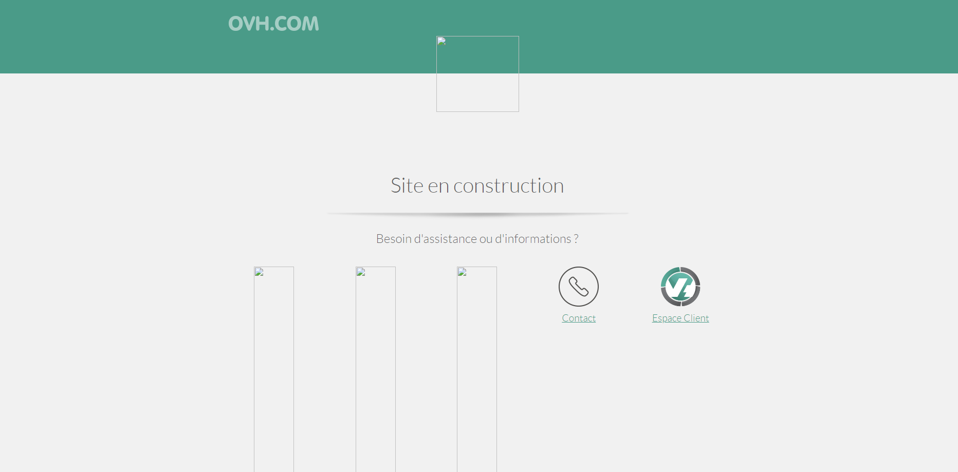

Le site c'est http://lesmeneursdebal.com/, si vous allez dessus vous aller tomber sur la page OVH standard car je veux pas d'index Google pour l'instant. Pour le contenu, vous pouvez rajouter "/fr" derrière. Mais même la page d'accueil "Site en construction" d'OVH déconne, je viens d'y aller et 4 images ne se chargent pas !

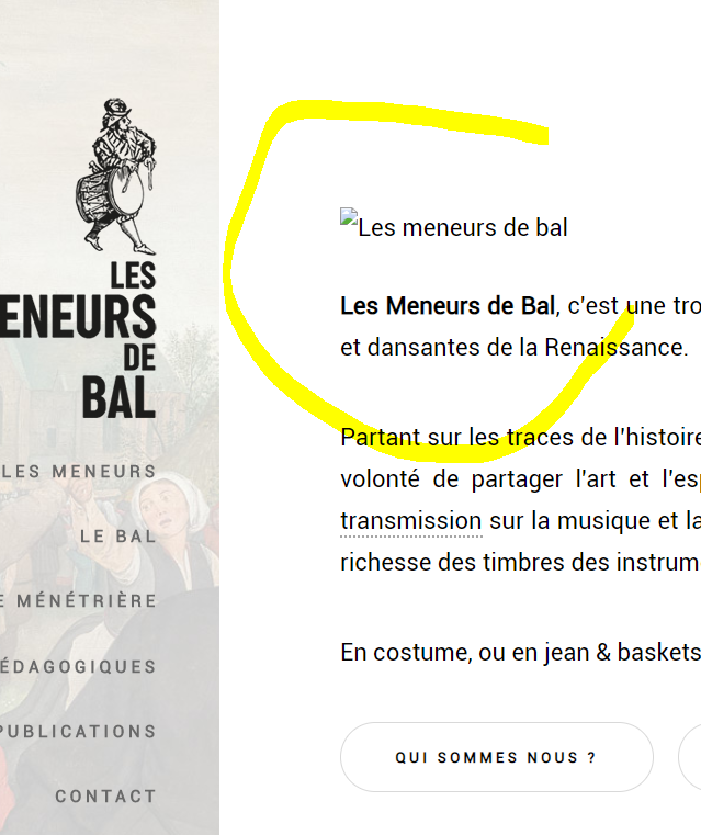

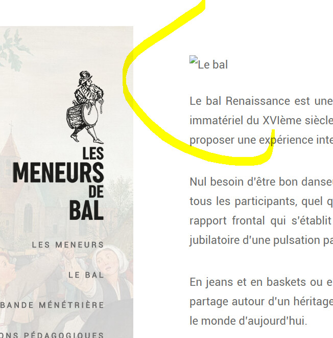

Je viens de faire un tour sur le site, voilà un florilège de non chargement de ressources et de messages d'erreur :
Edit : j'en ai bien plus mais apparemment en tant que nouvel utilisateur je n'ai droit qu'à 2 images max

Non, j'ai commandé ça le 27 janvier de cette année. Et ça déconne depuis le début, de manière cyclique. Je viens de retourner sur la page d'accueil, encore des images qui ne se chargent pas :
Tu penses que ça pourrait venir de mon côté ? J'aimerai que ça puisse être possible, mais localisé sur un seul site ça me paraîtrait dingue. Par ailleurs, le thread que je cite dans mon premier message évoque exactement les mêmes symptômes, il y 4 ans, pour d'autres utilisateurs.
Merci en tout cas de ton aide.
