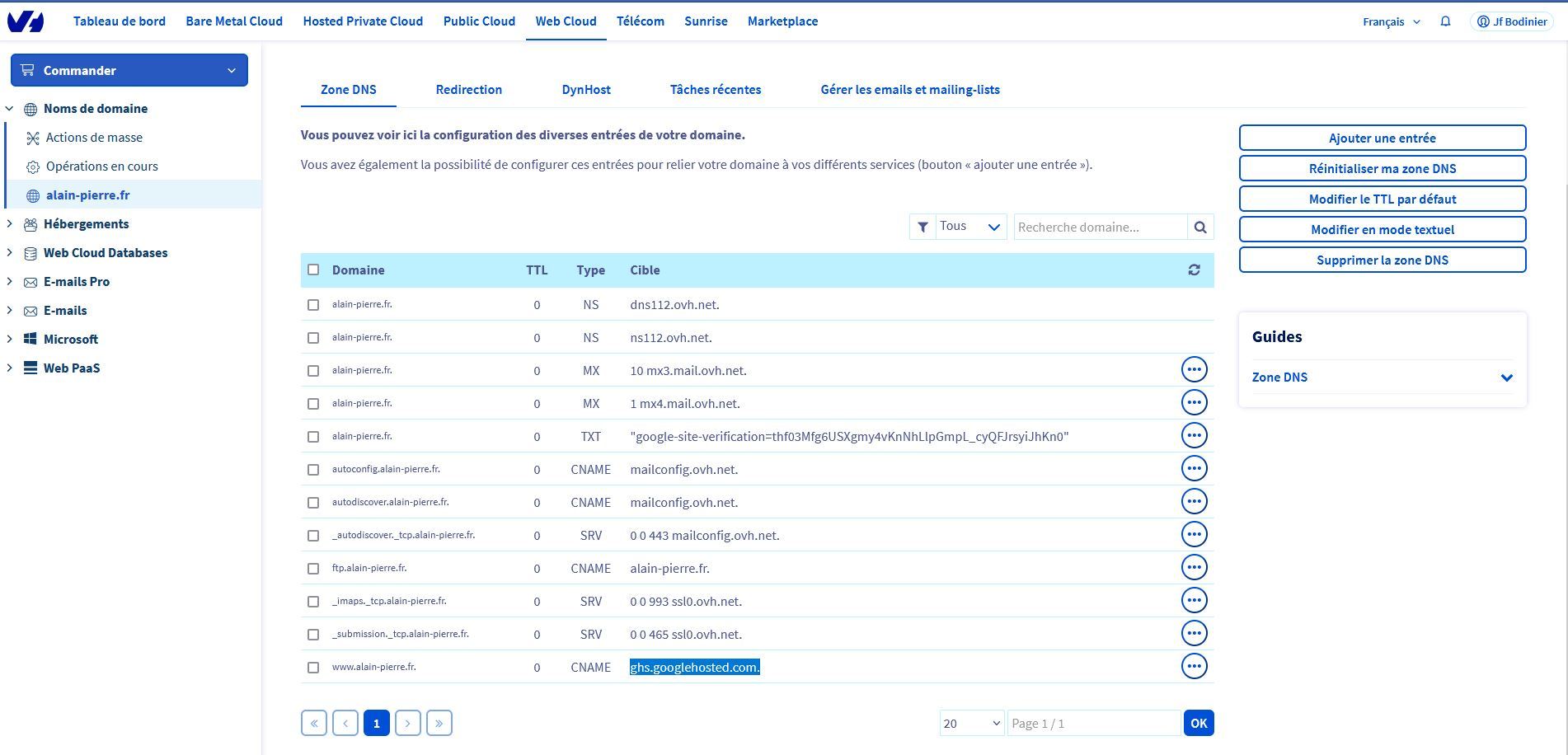

Conseil de paramétrage pour me relier à Google Sites
Mon nom de domaine chez OVH est : alain-pierre.fr
Mon site est créé sur sites.google.com

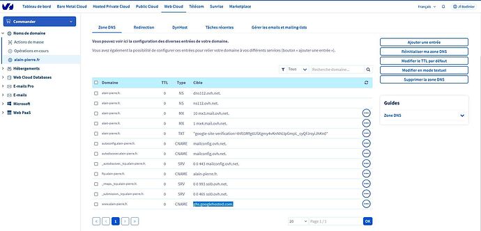

J'ai suivi les tutos et créé la ligne TXT dans les DNS avec le code fourni par Google qui a validé ma propriété du domaine. J'ai créé une ligne CNAME (www) avec ghs.googlehosted.com. sans oublier le point final . Je joins une copie d'écran.
Le site ne fonctionne pas en tapant www.alain-pierre.fr et j'ai le message suivant :
Échec de la connexion sécurisée
Une erreur est survenue pendant une connexion à www.alain-pierre.fr. PR_END_OF_FILE_ERROR
Code d’erreur : PR_END_OF_FILE_ERROR
La page que vous essayez de consulter ne peut pas être affichée car l’authenticité des données reçues ne peut être vérifiée.
Veuillez contacter les propriétaires du site web pour les informer de ce problème.
Manque-t-il une ligne (A par exemple) ou faut-il en enlever ?
Merci pour votre aide.
Cordialement.
JFB.

1) pour www.1pierre.frpierre.fr
Ca ne sert à rien de vous plaindre. Votre problème est chez Google, avez-vous fait ce qu'il faut pour que Google connaisse l'adresse web: www.1pierre.frpierre.fr
2) pour 1pierre.frpierre.fr (sans www)
Votre erreur est chez OVH.
il vous manque un enregistrement de type A pour 1pierre.frpierre.fr (sans sous-domaine).
Si Google ne vous donne qu'un CNAME, vous pouvez essayer en ajoutant deux enregistrements A, l'un avec l'adresse 216.58.214.19 et l'autre avec 172.217.20.211 qui sont 2 serveurs correspondant à ghs.googlehosted.com
