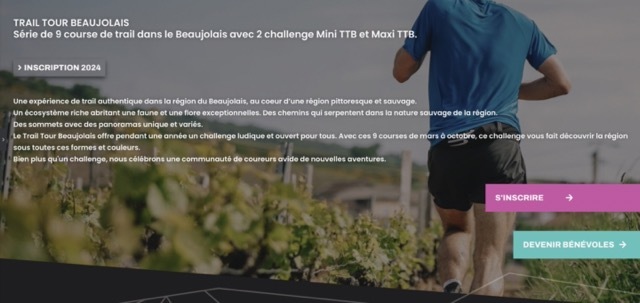

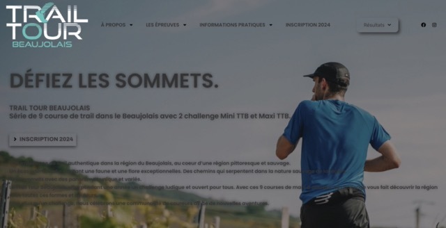

Voici ce que ça me fait dès lors que je me met en mode public, les couleurs sont bonnes quand je suis en backoffice et devient complètement noir ou grise en public. (photo ci-dessus).
Passez en mode dévlooppeur (avec Firefox: touche F12) et voyez si l'appel aux CSS, aux images, aux fonts ... ne tombent pas en erreur.
