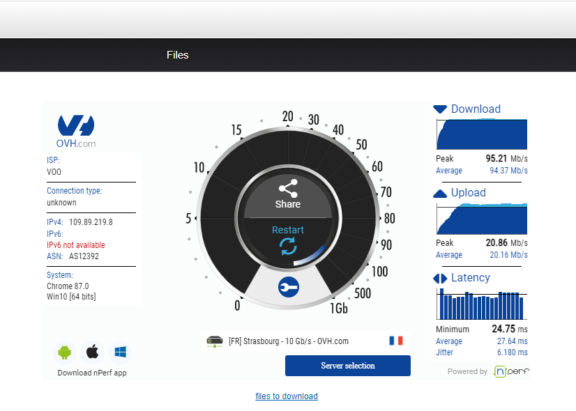

Je suis rentrée un peu tard mais voilà les résultats:
Pour le test de connection

le son était déjà hâché, quasiment incompréhensible, alors que le boîtierspa112 dans cette partie de la manip n'est pas relié à internet, donc ça n'est probablement pas un problème de réseau (à mon avis mais je suis pas spécialiste lol)
Le problème de son tellement hâché qu'il est incompréhensible s'était déjà produit il y a une semaine puis tout était revenu à la normale.
