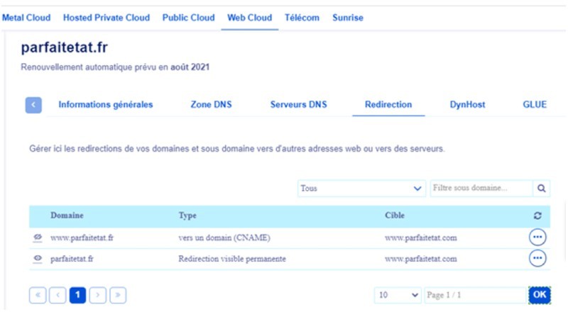

Il faut rediriger le nom de domaine parfaitetat.fr vers le site parfaitetat.com (Tous les 2 chez OVH, et le .com a aussi son hébergement, et c'est un site WordPress)
NB. Historiquement notre site était sur .fr, puis nous avons crée un nouveau site sur .com, en parallèle.
Et l'ancien site .fr n'existant plus, nous souhaitons rediriger vers le .com
Hier, OVH nous a aidé à recrée les DNS, pour tout "nettoyer", qqs heures après la page "Félicitations, votre domaine parfaitetat.fr a bien été crée chez OVH" est apparue, mais pas de redirection…!!!
Cf le scann du Manager OVH
Voyez-vous un pbl ?
D'avance merci !

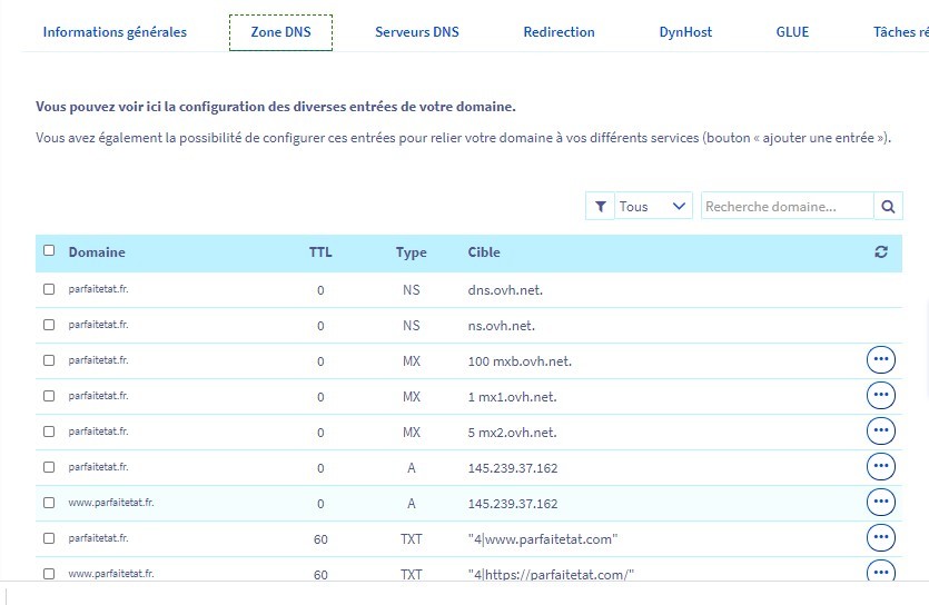

dans la zone DNS du .FR, tu as cette entrée:
parfaitetat.fr. 60 IN TXT "4|http://parfaitetat.com"
Il faudrait mettre une entrée identique pour www
Type: TXT
www
(TTL par défaut)
cible: "4|http://parfaitetat.com"
C'est une information que la machine de redirection OVH va lire et interpréter directement.
Bon à savoir: ne pas demander de certificat SSL pour le site .FR. Il n'y a pas de site, et juste une redirection suivant une technologie qui ne supporte pas SSL.

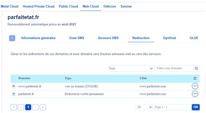

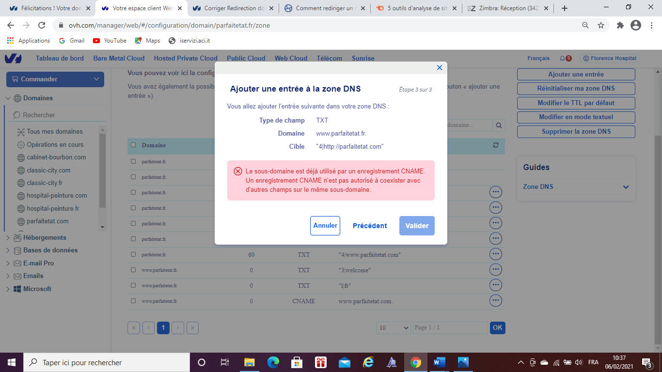

Je viens d'esayer, cf message qui s'affiche...
Il faut supprimer le CNAME… ? Dernière entrée en bas de liste DNS…
Il faut supprimer le CNAME... ?
oui.
D'autant plus qu'avec le CNAME vous allez avoir d'office des erreurs de certificat. Vous demandez .FR et vous recevez un certificat pour un .COM

En fait, après avoir fait toutes les manip (sauf SSL sur le .fr) conseillées par Fritz2cat, il reste un pbl de redirection, il me semble… :o(
Quand on tape parfaitetat.fr, la redirection vers le parfaitetat.com ne se fait pas…
Voyez-vous ce qui pose pbl… ?

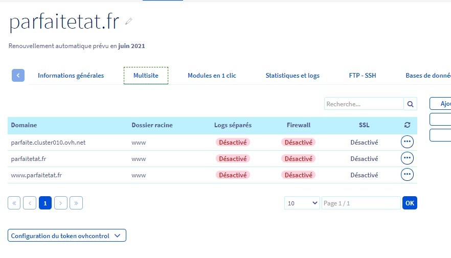

Peut-on voir l'écran "multisite" de hébergement dans l'espace client ?
ah mais vous avez un hébergement différent pour celui-là !
(sur cluster010)
dans la zone DNS de parfaitetat.FR
changez les 2 occurrences de 145.239.37.162 par 213.186.33.19
(j'ai bien dit: dans le .FR)
après on verra s'il y a un .htaccess dans cet hébergement de parfaitetat.fr, qui renvoie valablement sur le .com qui est hébergé sur un autre cluster.

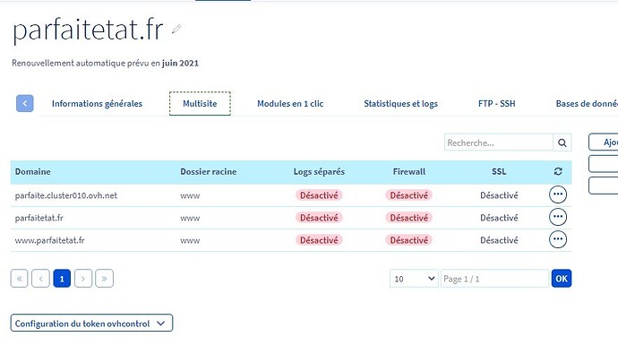

Détachez parfaitetat.FR de votre multisite .Fr
Dans votre multisite il reste juste parfaite.cluster010.ovh.net
Après on verra comment ça réagit.
Mon idée est de prendre connaissance du token ovhcontrol de l'autre hébergement, l'ajouter dans la zone DNS du .FR et puis adjoindre votre domaine FR (avec et sans www) à l'hébergement du .com.
