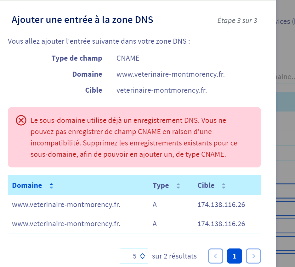

Je rencontre la problématique suivante : lorsque j'ajoute un champ de paramétrage CNAM, j'ai ce message d'erreur "Le sous-domaine utilise déjà un enregistrement DNS. Vous ne pouvez pas enregistrer de champ CNAME en raison d'une incompatibilité. Supprimez les enregistrements existants pour ce sous-domaine, afin de pouvoir en ajouter un, de type CNAME."
Préalablement j'ai uniquement paramétré le champ A et je n'ai pas eu de souci.
Que puis-je faire pour débloquer la situation et mettre enfin en ligne le site ?

Si votre site est bien sur un serveur chez Digital Ocean, il vous reste à ajouter une entrée chez OVH
Domaines > zone DNS
Ajouter
Type A
sous-domaine: (rien)
valeur: 174.138.116.26
et pour la suite voyez avec la personne qui administre ce serveur ou droplet.
Ah super merci beaucoup !!
En fait j'avais mis le www dans la config type A. J'ai corrigé et ça fonctionne bien. Merci beaucoup
