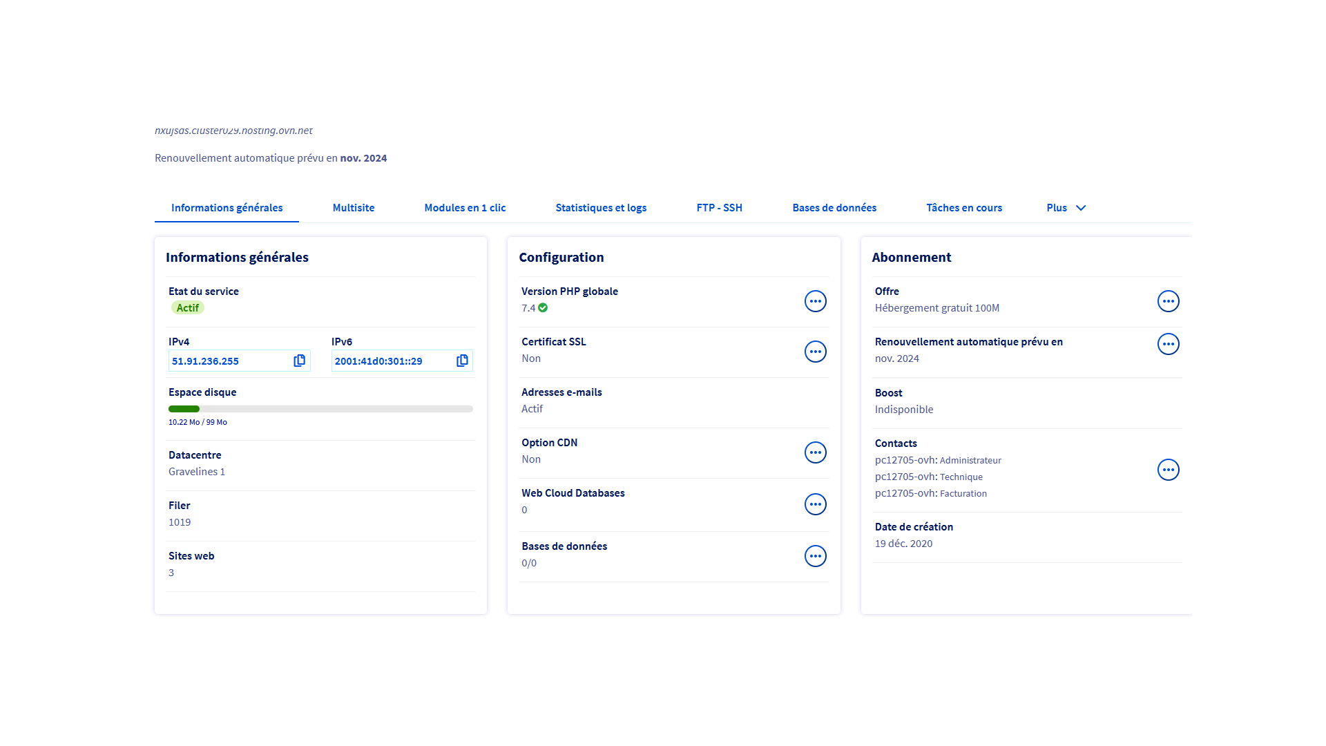

Vous avez quoi dans l'interface du start100m (captured'écran) ?
Bon bah visiblement c'est pas possible de détacher le mail.
