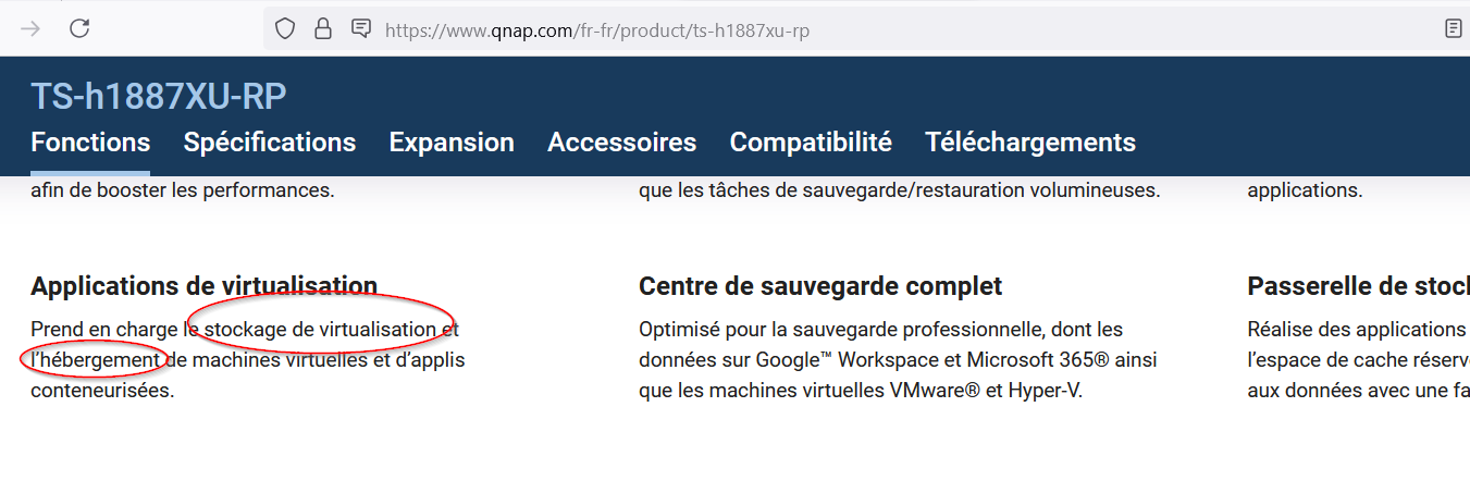

A terme je compte m'equiper d'un NAS QNAP sous ESXi
oublier un NAS QNAP on installe pas esxi dessus, il y a le système QNAP et soit on fait du NFS, soit du iSCSI; mais à travers internet les perfs vont être juste "dégueulasses" (c'est fait pour être utilisé sur un réseau LAN si une VM doit écrire dessus)
pourra lui aussi rentrer dans le cluster et recuperer periodiquement les snapshots
hum ça marche pas comme ça le stockage en cluster…

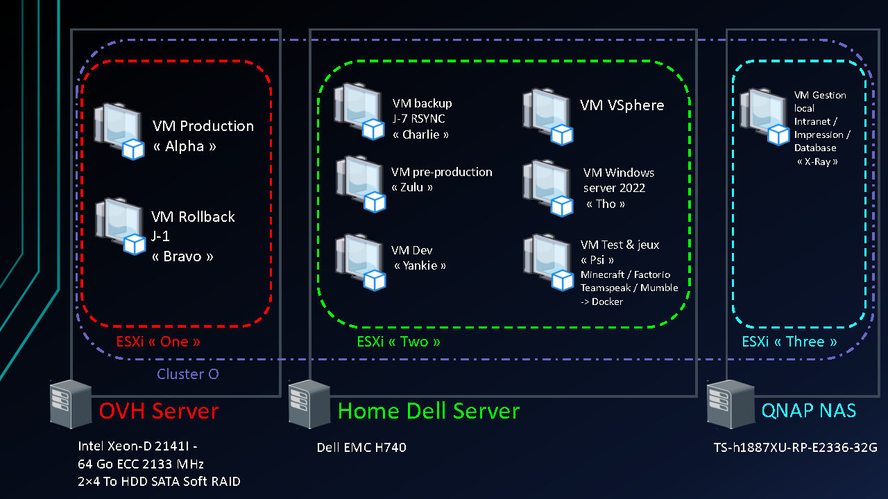

Je vais être directe, mais je pense que vous devriez vraiment faire un schéma de l'infra que vous imaginez, puis lire les docs, puis recommencer le schéma, car vous allez vous rendre compte que c'est techniquement pas possible ou que techniquement c'est bancale.
Là si j'ai bien compris vous essayer de faire un cluster juste pour pouvoir passer une VM de "pré-prod" à "prod" en la changeant de nœud, sauf qu’un cluster ce n’est pas conçus pour faire ça, le but d'un cluster est d'avoir de la redondance, que si jamais vous perdez 1 serveur physique votre production migre automatiquement sur un autre nœud en quelques minutes avec X minutes/secondes de perte de données (X pouvant être 0 selon comment le stockage est pensé).
De mon point de vue votre vision de la chose est "débile" pour 2 raisons :
1 - on ne mélange pas un environnement de pré-prod et de production (surtout si on sépare physiquement les machines)
2 - pourquoi vouloir faire un cluster alors qu'il suffit d'exporter la VM de la préproduction pour l'importer dans l'environnement de production ?
Voire même de sauvegarder la dite VM sur la préproduction puis la restaurer sur la production (ce qui permet de tester la procédure/logiciel de sauvegarde/restauration, car si cela fonctionne dans un sens cela doit fonctionner dans l'autre sinon il y a un problème de paramétrage).
Alors deja merci du temps que vous prenez. Ce n'est pas que je m'entete mais je veux etre sur de bien comprendre. Je n'ai pas la pretention d'etre un expert reseau, et du coup, il me manque surement des connaissances que je decouvre un peu sur le tas.
> déjà dit plus haut : un cluster à travers une connexion WAN => à oublier techniquement ce n'est pas viable, car :
> 1 - vous ne pouvez pas garantir le temps de réponse entre les 2 serveurs
> 2 - pour avoir un cluster à 2 nœuds, il faut que les 2 serveurs tapent sur un stockage centrale (très sensible à la latence [<5ms])
> 3 - a aucun moment vous n'êtes capable d'utiliser des IP-FO de OVH chez vous à la maison => quid de l'utilité ?
1-2) Cluster a travers un WAN: les VM entre les 2 serveurs ne communiquent pas et ne s'echangent rien. Au vu de l'ecart de latence que je concois tout a fait, c'est plus effectivement pour les utiliser pour de la replication/backup.
3) L'utilite de rediriger une ip Fail over vers le serveur maison, est que certe cela va ramer beaucoup plus, mais c'est mieux que de ne rien avoir du tout. Le but est de fournir une solution de secours.
En ce qui concerne la partie ESXi tournant sur le NAS QNAP, on utilisera dans ce cas quasiment exclusivement l'echange entre le ESXi du serveur maison et l'ESXi dy NAS qui seront relies avec une liaison SFP+ 25Gb. Le but etant d'utiliser la puissance du NAS pour faire tourner des taches qui pour lui sont stocke localement donc eviter de faire des aller-retour d'informations.

Alors je trouve vos commentaires un peu dur, mais voici le schema tels que je le concois (j'aurai du le mettre des le depart):
Donc vous verrez que l'environnement de preprod et prod ne sont pas melanges.
Je pense que vous comprendrez plus facilement comment je concois la chose.
Donc pour synthetiser vos arguments et bien comprendre ce que vous pensez etre pour moi le plus judicieux :
- Il vaut mieux garder les 3 ESXi du schema hors d'un cluster et ne pas le creer du tout.
- l'ESXi du QNAP n'a pas lieu d'etre et tout doit etre regroupe sur le home server
- le QNAP doit etre utiliser simplement pour le stockage des snapshot et comme pool iSCSI du serveur.
Est-ce bien comme cela que vous pensez que le systeme sera le plus optimise ?
ESXi dy NAS
ESXi : il existe une "hardware compatibility list" avec des serveurs et des processeurs aptes à exécuter ESXi. Votre NAS avec un Celeron, un Atom ou autre "petit" processeur n'en fait certainement pas partie.
Tout ce que vous pouvez faire avec votre NAS, c'est utiliser une partie de ses disques comme datastore pour une machine ESXi dans le même datacentre, avec au moins du gigabit ou même du 10Gb entre les deux.
Le partage disque sera soit en NFS, soit en iSCSI (ceci a été dit plus haut) et les deux protocoles se configurent de façon tout à fait différente.
Les snapshots se trouvent sur votre datastore. (typiquement dans le même répertoire que celui de la VM)
Alors pour vous repondre @Fritz2cat , le NAS en question est plutot velu :
Intel® Xeon® E-2336 6C/12T 2,9 GHz, jusqu’à 4,8 GHz, 32 Go de DDR4 ECC
https://www.qnap.com/fr-fr/product/ts-h1887xu-rp
Il est vmWare ready , accepte la creation d'un SAN Fibre et supporte la creation de VM, certe pas a la hauteur d'un serveur Dell H740, mais pour de la gestion de base de donnee, de la gestion de dns local, de serveur d'impression et de messagerie. Je pense vraiment qu'il n'a pas a rougir.
Connecte avec le serveur H740 par une liaison SFP+ 25Gb sur carte dedie, c'est un enorme pool de stockage. (enfin enorme pour moi)
Vous avez fait un bon choix me semble-t-il.
Votre NAS est bien un stockage et non un serveur ESXi
et avec le lien réseau que vous avez mis en place, vous devriez avoir une performance idéale.
Bon succès dans votre projet.
@Fritz2cat Merci beaucoup pour vos conseils et vos recommendations.
Alors nativement, il est fait pour le stockage de virtualisation comme vous l'avez si justement indique. Apres, pour utiliser pleinement sa puissance et puisqu'il accepte les machines virtuelles. Je pensais monter un ESXi en VM avec une VM charge du serveur de base de donnee, d'impression, du dns local etc..
J'ai bien conscience que cela fait une VM sur une VM, mais comme je ne met qu'une VM dans l'ESXi et que malgre ce "surcouchage" le NAS aura laaargement la puissance pour la faire tourner sans ralentissement.
L'interet etant de :
- liberer de la puissance du serveur Dell pour des charges de calcul plutot basique
- particulierement pour la partie database, les donnees seront en "local machine" et donc les temps d'acces plus rapide que de faire un aller retour serveur -> requete disque NAS -> retour serveur
Enfin, c'est en partant du principe que la liaison SFTP+ 25Gb sera plus lente en terme de temps d'acces que cette VM et son acces local au donnee.
