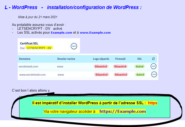

Lorsque je veux installer mon wordpress je me rends sur le lien web "nomdutilisateur.cluster000.hosting.ovh.net/wp-admin/setup-config.php".
Grossière erreur.

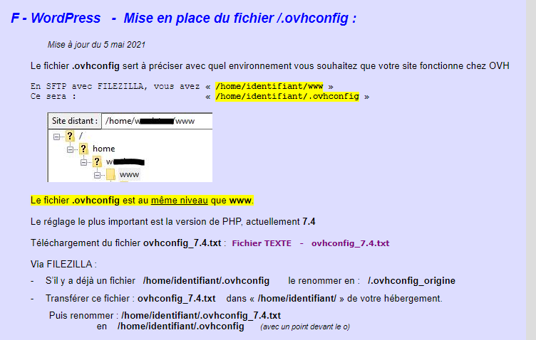

Extrait de mon Guide :
"Your server is running PHP version 5.4.45 but WordPress 5.8.1 requires at least 5.6.20."
Il faut que tu suives à la lettre :
* Paragraphe : F - WordPress - Mise en place du fichier /.ovhconfig
* Paragraphe : L - WordPress - installation/configuration de WordPress
Pour conclure : Suivre à la lettre toutes les étapes de mon guide !

Après des heures a tourner en rond, le problème était:
j'avais pas supprimé l'extension .txt du fichier .ovhconfig…
