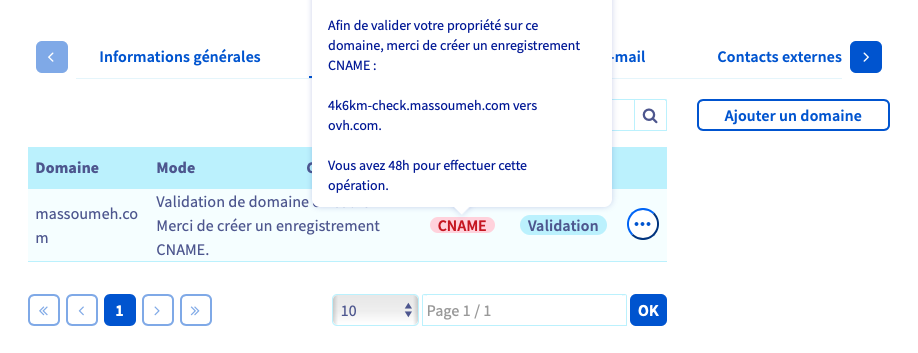

Suite à ce diagnostic dans E-mail Pro :

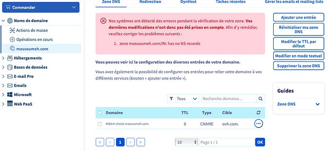

1) Sur mon espace OVH, dans Noms de domaine > massoumeh.com > Zone DNS, j'ai créé une entrée de type CNAME :

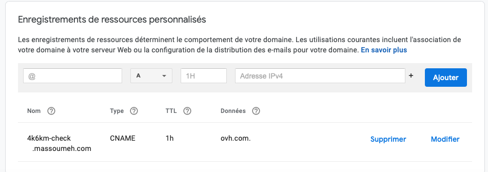

2) Sur mon espace de gestion Google, j'ai créé une entrée similaire :

Vous avez fait un CNAME, mais il n'est pas bon.
On vous demande:
et vous avez fait un CNAME vers 'massoumeh.com.' au lieu de 'ovh.com.'
Notez la présence des points. C'est important.

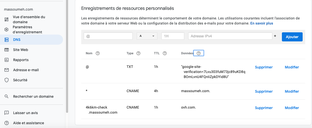

Je vous remercie pour votre aide. Sur mon espace google j'ai donc retiré les autres CNAME :

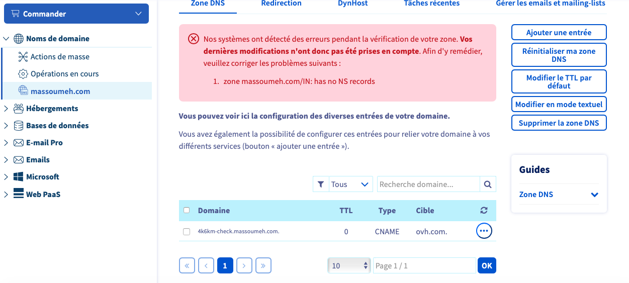

Sur mon espace OVH, je ne peux pas retirer le point à la fin de massoumeh.com, il est ajouté automatiquement :
Faut-il supprimer ce CNAME dans OVH et en avoir seulement un dans Google ?
Sinon, est-ce que tout est bien en place ? Merci d'avance.
Tout ce vous faites dans OVH: Zone DNS, ça ne sert strictement à rien. N'allez plus voir ce menu.
Votre CNAME n'est pas enregistré dans la console Google. Il faut corriger.
Quand ce sera OK vous pouvez vérifier avec la commande:

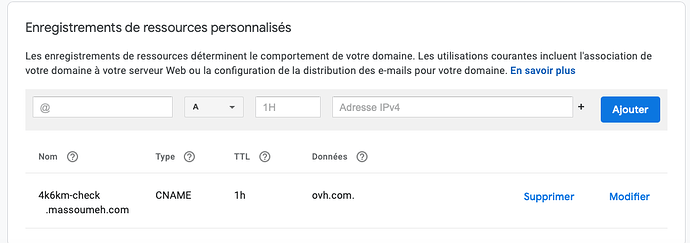

Mais dans mon espace Google, le CNAME souhaité est bien renseigné :
https://community.ovh.com/uploads/default/original/3X/3/c/3c5d522ef9303919166d385f9522978a0138e233.png
Que dois-je faire de plus pour "enregistrer le CNAME dans la console Google" ?
J'ai trouvé.
Vous devez mettre dans la partie gauche: 4k6km-check
et non pas: 1check.massoumeh.comcheck.massoumeh.com
En faisant cela, vous avez déclaré un cname: 1check.massoumeh.com.massoumeh.comcheck.massoumeh.com.massoumeh.com
La preuve vous pouvez faire un ping pour voir.
