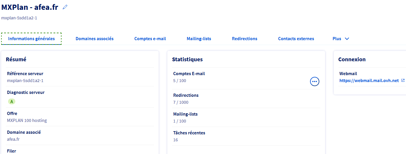

Voici les informations générales de mon MXplan :

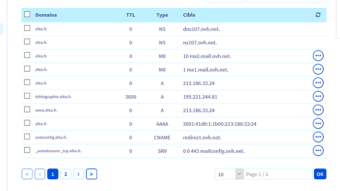

Vous avez certainement dû 'jouer' avec les redirections (comme pour un domaine sans hébergement mail et où toutes les adresses sont des redirections).
En fait plus aucune des 5 adresses mail de votre domaine ne fonctionne.
L'erreur se trouve dans votre domaine > zone DNS.
Retrouvez l'enregistrement MX qui s'y trouve, et remplacez redirect.ovh.net.
Ajoutez un 2è enregistrement MX
sous-domaine (laisser vide)
priority: 10, 20 ou 50, c'est pareil
TTL par défaut
cible: mx2.mail.ovh.net.
Notez la présence du point obligatoire derrère ovh.net.

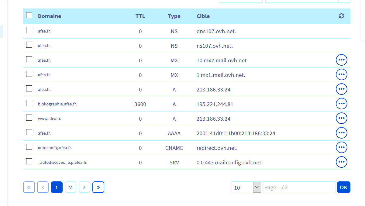

Voici la nouvelle configuration après avoir effectué les changements que vous avez proposés
Déjà, je constate que cela ne me revient plus. Normalement si je mets en place une redirection cela devrait marcher, non?
Cordialement
Je viens de faire quelques tests et les redirections marchent.
Merci infiniment pour votre aide!
