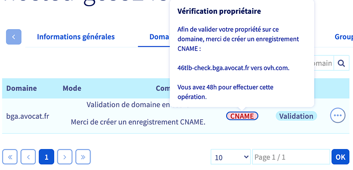

Lorsque je commence à paramétrer Exchange sur mon espace OVH, après avoir renseigné mon domaine, il m'est demandé de vérifier que j'en suis le propriétaire en créant une entrée CNAME dans la zone DNS.

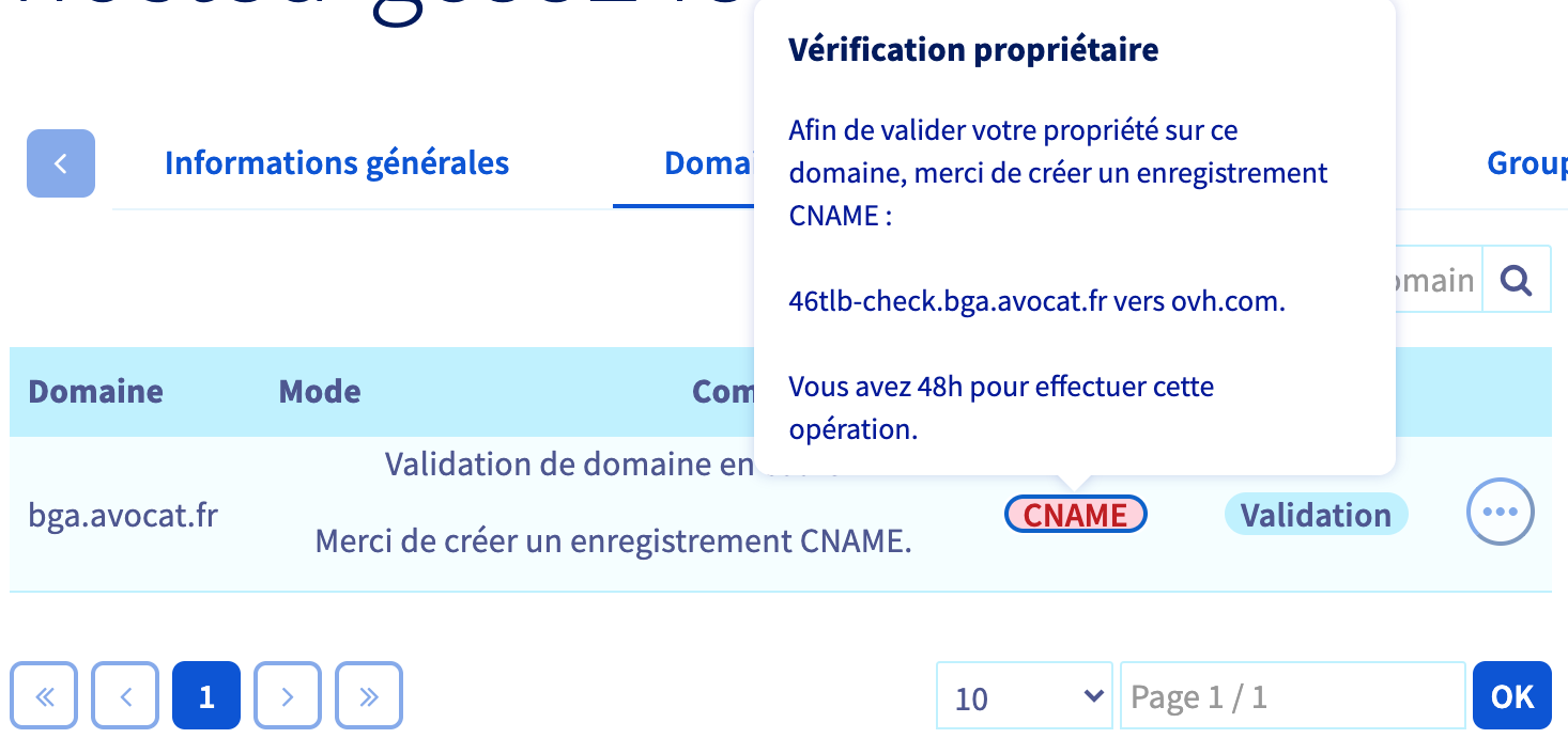

Sur la page Domaines Associés, à côté du domaine bga.avocat.fr cela m'indique : "Validation de domaine en cours
Merci de créer un enregistrement CNAME."
L'enregistrement CNAME en question est : "46tlb-check.bga.avocat.fr vers ovh.com."

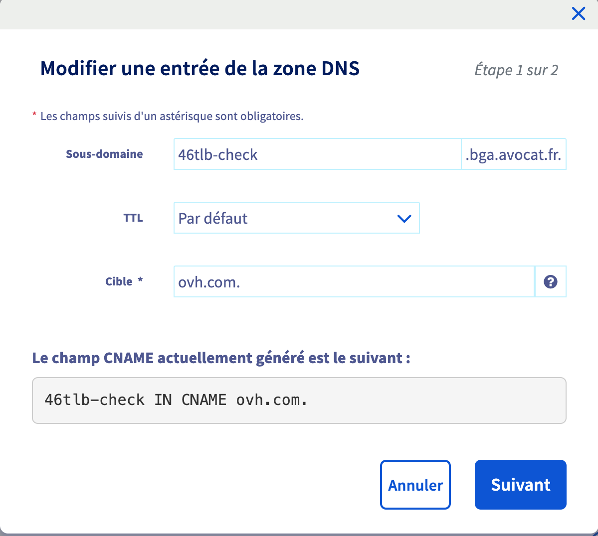

Je vais donc dans la zone DNS de mon domaine bga.avocat.fr et créer une nouvelle entrée CNAME :
Sous-domaine : "46tlb-check.bga.avocat.fr"
TTL : Par défaut (3600)
Cible : "ovh.com."
Cependant, malgré cette manipulation, le problème persiste. J'en suis déjà à 2 manipulations (passé le délai de 48h).

Je vous joint un print screen de la demande de création d'entrée CNAME et de l'entrée réalisée dans la zone DNS.
