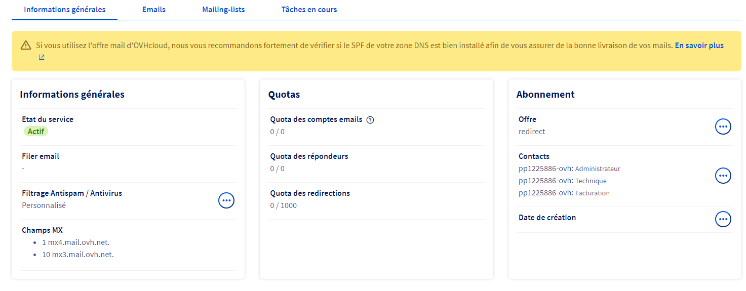

Merci pour votre retour, c'est la que j'ai ma limite de compréhension. J'ai acheté sur OVH le mail. Mais après je ne sais pas trop comment faire.
Sur e mail j'ai cela
Je ne sais plus ce que je dois faire une fois que j'ai crée le CNAME
Expliquez d'abord ce que vous voulez faire, puisque votre mail est chez Office.
j'ai mon site sur wix et j'ai achete un mail sur OVH
je voudrais pouvoir utiliser ce mail sur mon site wix
SI c'est la bonne démarche bien sur
merci
