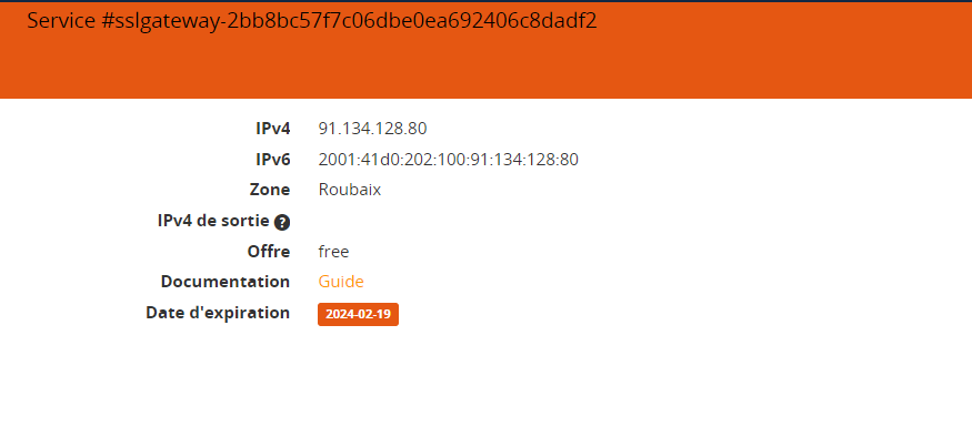

J'ai créé une ssl gateway vers didoncms.xxxx.com, sous le service sslgateway-2bb8bc57f7c06dbe0ea692406c8dadf2.
Voulant la pointer vers la racine yyyy.xxxxx.com, j'ai supprimé la SSL gateway, puis j'ai tenté d'en recréer une.
Malheureusement j'ai maintenant un message d'erreur à la création : Domains of zone xxxx.com can only be configured on a single SSL Gateway with offer free
Comment faire pour soit supprimer complètement l'ancienne ssl-gateway (qui apparait toujours dans mon interface client en statut 'suspendu'), ou bien la réactiver en changeant ses paramètres ?

fausse création sous didoncms.12t.com2t.com (Service #sslgateway-2bb8bc57f7c06dbe0ea692406c8dadf2)
je veux le remplacer par bulksms.12t.com2t.com
le domaine que je veux affecter le SSL c'est bulksms.L-2T.com au lieu de didoncms.L-2T.com

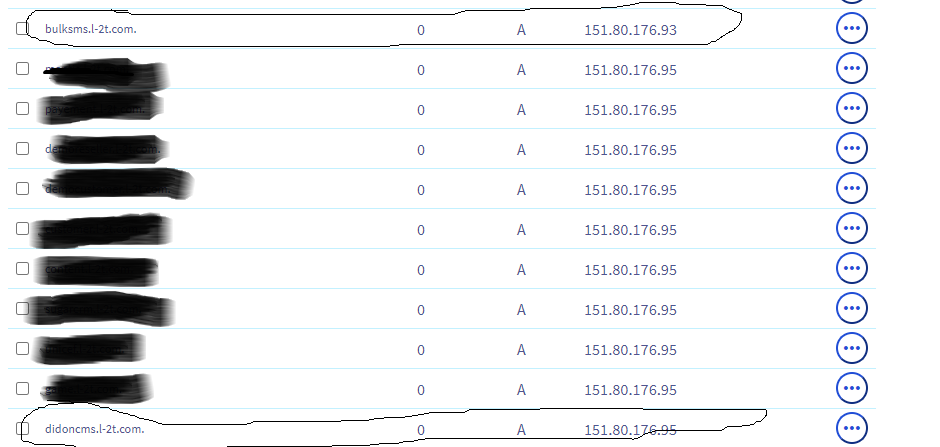

je n'ai pas affecter le zone DNS type A (de didoncms et de bulk) vers la Gateway SSL , actuellement elle pointe vers l'ancien serveur
