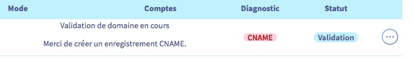

Créer un enregistrement CNAME
nous débutons chez OVH.
nous avons un nom de domaine hébergé chez o2switch (lié à un site web) et nous venons de prendre des comptes mail exchange chez OVH. En suivant les indications OVH nous avons crée un CNAME chez o2switch et depuis 72H c'est toujours en validation chez OVH. Quelles sont les étapes à effectuer pour activer ces mail ?

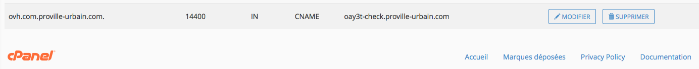

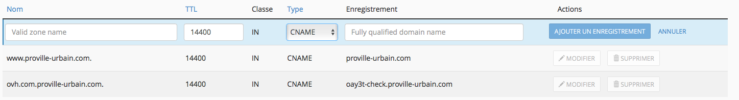

Pourtant j'ai fait ça Vendredi,
Où me suis je trompé ?
pour commencer tu as inversé
je peux voir l'écran de saisie quand tu crées un CNAME?
supprime ce que tu as fait
nom: oay3t-check.1urbain.comurbain.com**
ttl: 3600 (14400 c'est pas assez réactif)
enregistrement: `ovh.com`
c'est supprimé et recrée selon tes indications
&#96;&#96;&#96;text<br />dig &#43;nocmd &#43;noall &#43;answer  oay3t-check.proville-urbain.com A &#64;ns1.o2switch.net<br />  oay3t-check.proville-urbain.com. 3600 IN CNAME	ovh.com.<br />&#96;&#96;&#96;<br /><br />parfait, plus qu&#39;à attendre que Ovh s&#39;en rende compte<br /><br />&#96;&#96;&#96;text<br />dig &#43;nocmd &#43;noall &#43;answer proville-urbain.com MX &#64;ns1.o2switch.net<br />  proville-urbain.com.  14400  IN  MX  0 mail.proville-urbain.com.<br />&#96;&#96;&#96;<br />ton MX sera à changer aussi
et en effet l'effet est immédiat chez OVH

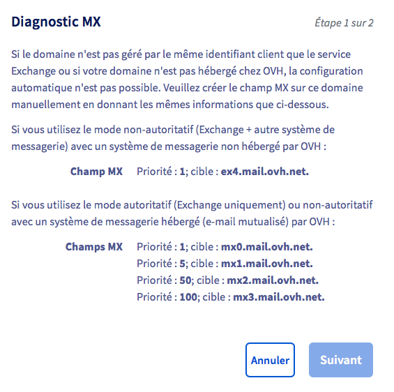

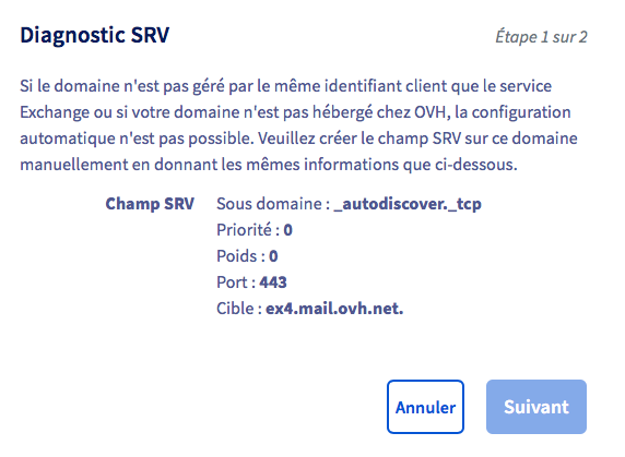

Vraiment merci pour ton aide, je patauge encore sur MX et SRV si je comprends bien je dois créer ces champs chez o2switch ?
Je me suis lancé et OVH m'affiche ça, je suppose qu'il y a un délai de propagation sur MX et SRV avant de passer à l'étape suivante

&#96;&#96;&#96;text<br />dig &#43;nocmd &#43;noall &#43;answer proville-urbain.com MX &#64;ns1.o2switch.net<br />  proville-urbain.com.  14400  IN  MX  50 mx2.mail.ovh.net.<br />  proville-urbain.com.  14400  IN  MX  100 mx3.mail.ovh.net.<br />  proville-urbain.com.  14400  IN  MX  5 mx1.mail.ovh.net.<br />  proville-urbain.com.  14400  IN  MX  1 mx0.mail.ovh.net.<br />  proville-urbain.com.  14400  IN  MX  0 mail.proville-urbain.com.<br />&#96;&#96;&#96;<br /><br />supprimer &#96;  proville-urbain.com.  14400  IN  MX  0 mail.proville-urbain.com.&#96; <br /><br />&#96;&#96;&#96;text<br />dig &#43;nocmd &#43;noall &#43;answer _autodiscover._tcp.proville-urbain.com SRV &#64;ns1.o2switch.net<br />  _autodiscover._tcp.proville-urbain.com.  14400 IN SRV 0 0 443 kewek.o2switch.net.<br />  _autodiscover._tcp.proville-urbain.com.  14400 IN SRV 0 0 443 ex4.mail.ovh.net.<br />&#96;&#96;&#96;<br />supprimer &#96;  _autodiscover._tcp.proville-urbain.com.  14400 IN SRV 0 0 443 kewek.o2switch.net.&#96; <br /><br />je fais l&#39;hypothèse que c&#39;est le smtp 02Switch utilisé, le Spf semble Ok<br /><br />les TTL sont  TROP haut, tu risque de devoir attendre 6H maxi pour voir les modifications
