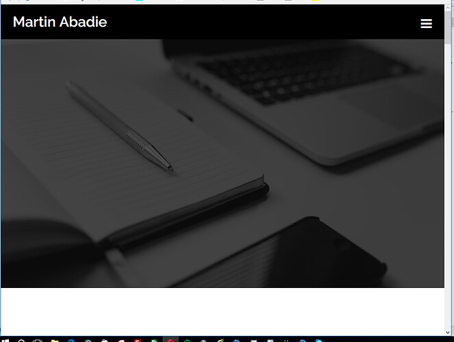

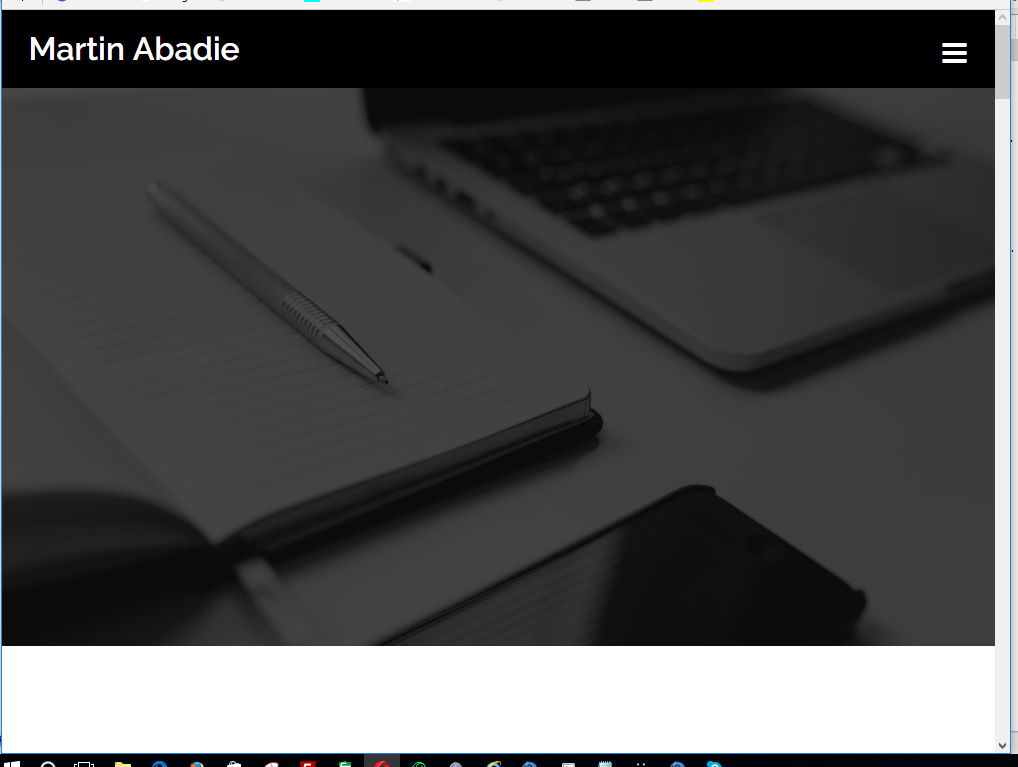

@MartinA, un petit hors sujet.
Je me demande si tu ne devrais pas réduire le bandeau en haut de chaque page.
Chez moi, ton bandeau prend toute la hauteur de l'écran. :frowning:
Du coup on ne voit pas qu'il y a un article à lire en dessous.
@Gaston_Phone Merci pour cette remarque, mais c'est un thème Wordpress, il doit pas être adapté à Opera, car je n'ai pas rencontré ce problème sur Google Chrome, Safari et Firefox
Le problème se produit avec IE, Firefox, Safari, Opera dès que l'on réduit la largeur de la fenêtre.
Le changement arrive une largeur de 1024 pixels.
