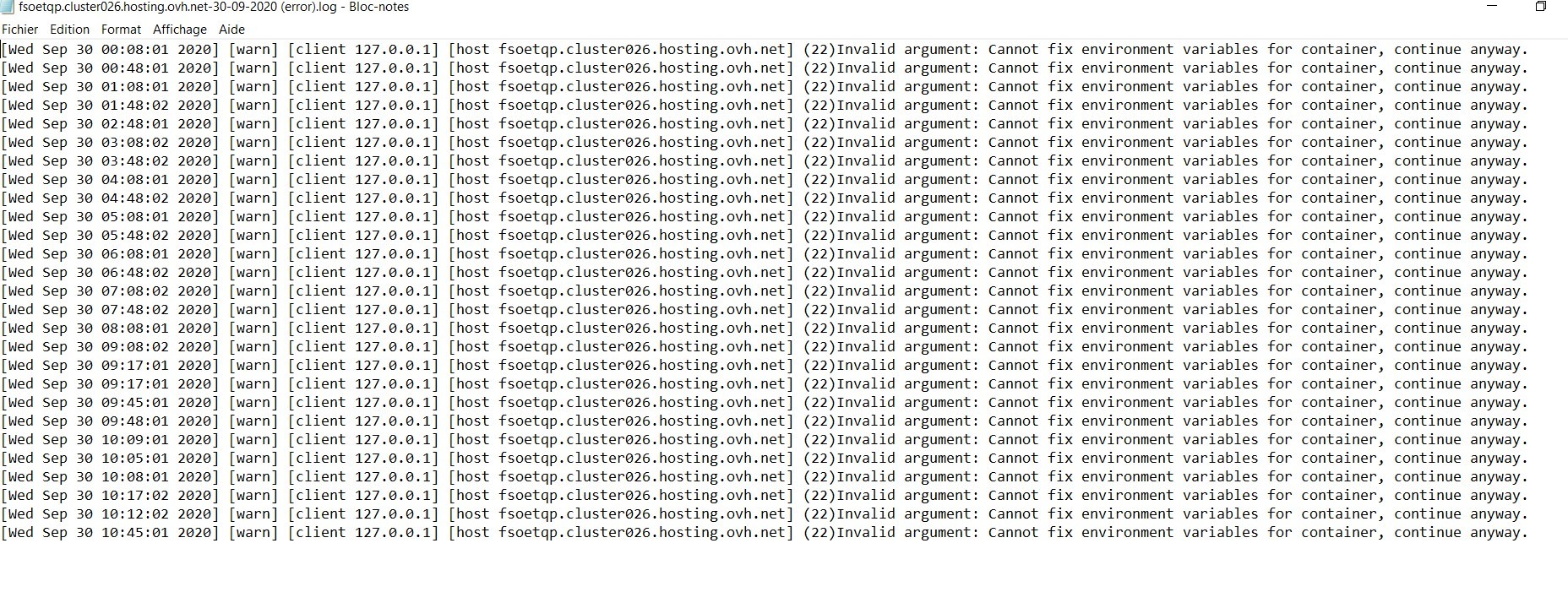

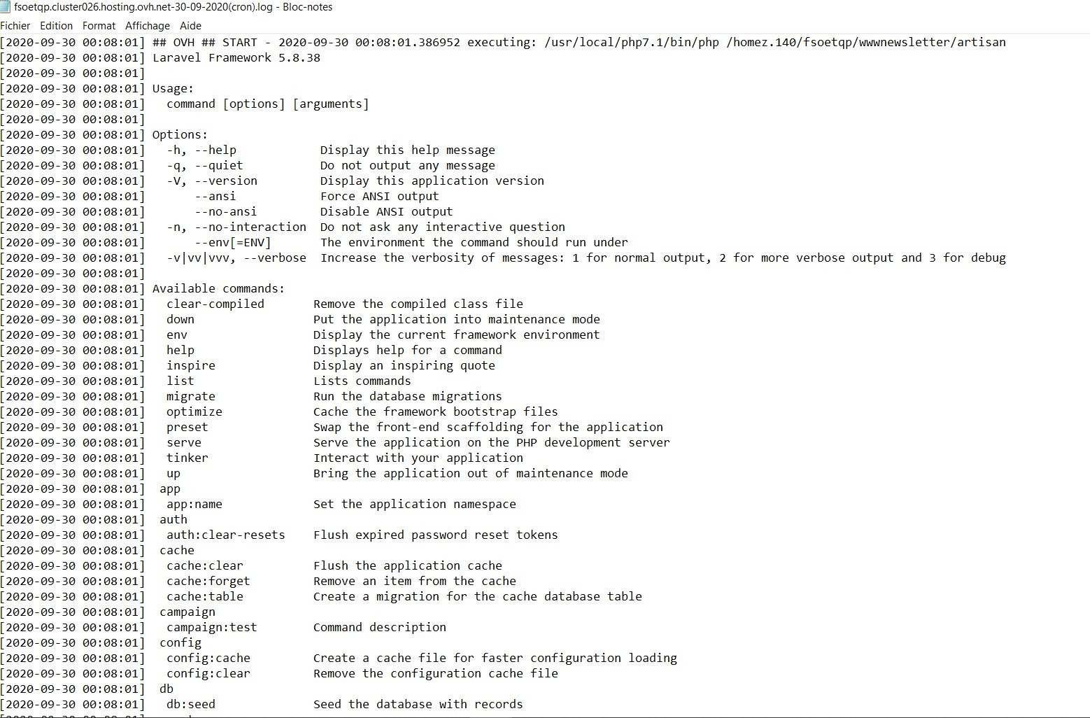

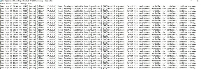

j'ai téléchargé les log (cron / error) mais je n'arrive pas trop à lire les commentaires)
