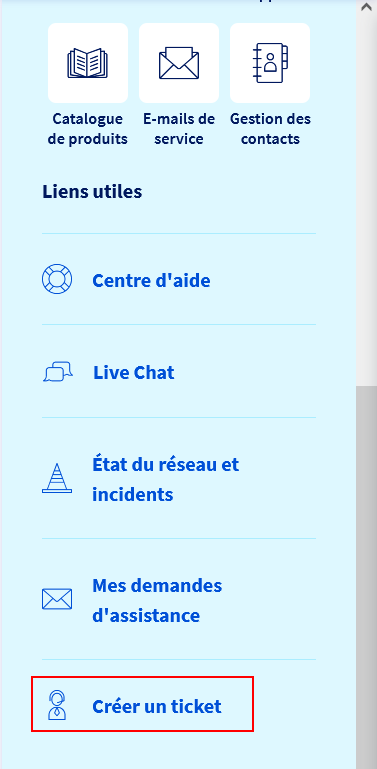

Avez-vous ouvert un ticket auprès de OVH ?
Car cela ressemble furieusement abun blocage des connexions sortants suite à un abus sur l'hébergement.
Bonsoir janus57, hélas je n'ai jamais trouvé comment ouvrir un ticket sur l'interface OVH, qui me redirige à chaque fois selon la thématique choisie sur des pages de documentation. Quant aux réponses du bot de tchat…
Cordialement,
Vincent
Hélas je n'ai jamais trouvé comment ouvrir un ticket sur l'interface OVH,
**Manager OVH > https://www.ovh.com/manager/#/dedicated/useraccount/dashboard > Mes demandes d'assistance > Créer une demande / ticket**

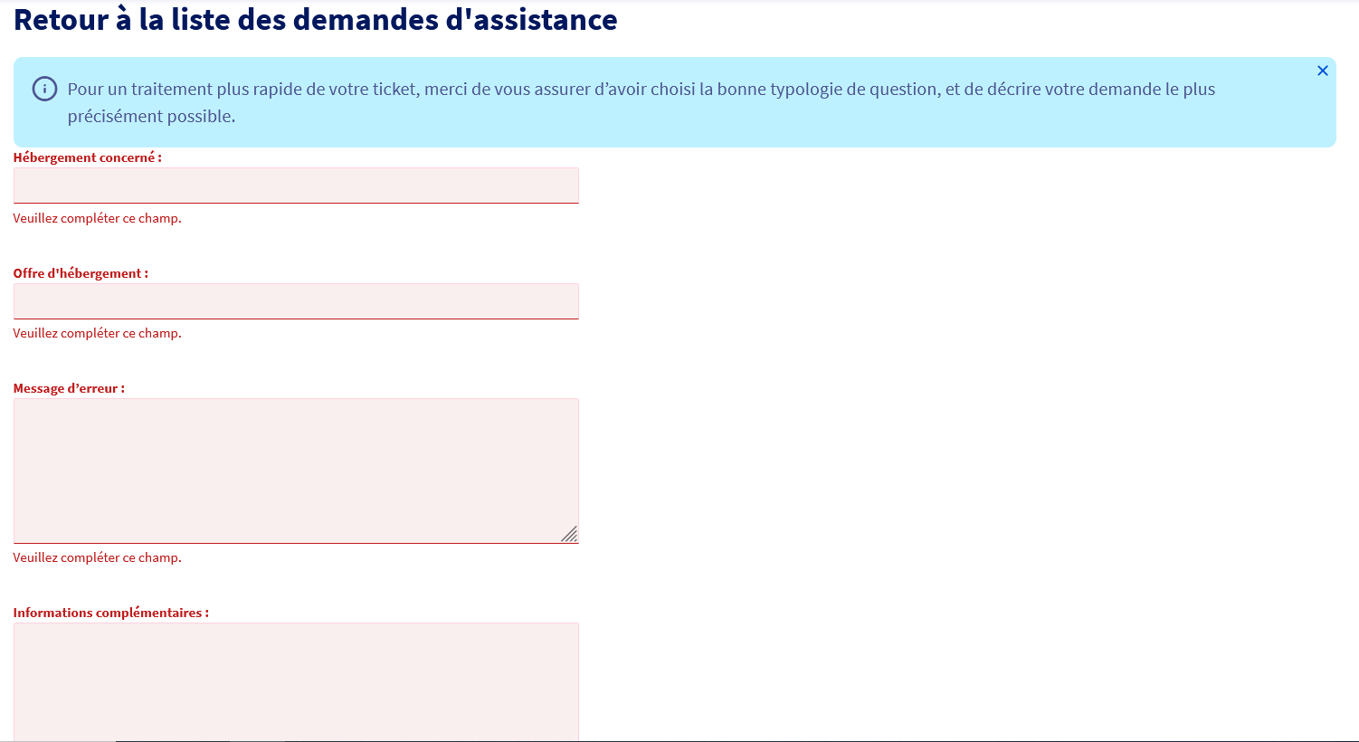

le parcours de création de ticket est tellement bien fait qu'il faut faire comme ceci :
Sur le dernier formulaire il va falloir être simple et directe dans la demande.
Dans Message d'erreur :
[quote]
Erreur Votre site ne peut pas rejoindre WordPress.org sur 198.143.164.251 et a retourné l’erreur suivante : cURL error 7: Failed to connect to api.wordpress.org port 443: Connection refused
curl: (7) Failed to connect to upgrade.themerex.net port 443: Connexion refusée
[/Quote]
Dans informations complémentaires :
[quote]
il semblerait que les connexions sortante de mon hébergement soit bloqués et/ou soumis à restrictions.
Est-il possible de vérifier pourquoi les connexion sont bloqués et m'indiquer comment débloquer cette situation ?
Cordialement,
[/quote]
Bonjour janus57 et merci pour votre aide, en effet j'ai envoyé ma demande ce matin, en dénichant ce fameux bouton "non" qui débloque le formulaire, alors je l'ai déniché à un autre endroit (de mémoire, les erreurs 50x sur le serveur), mais bon j'espère qu'ils traiteront ma demande tout de même…
