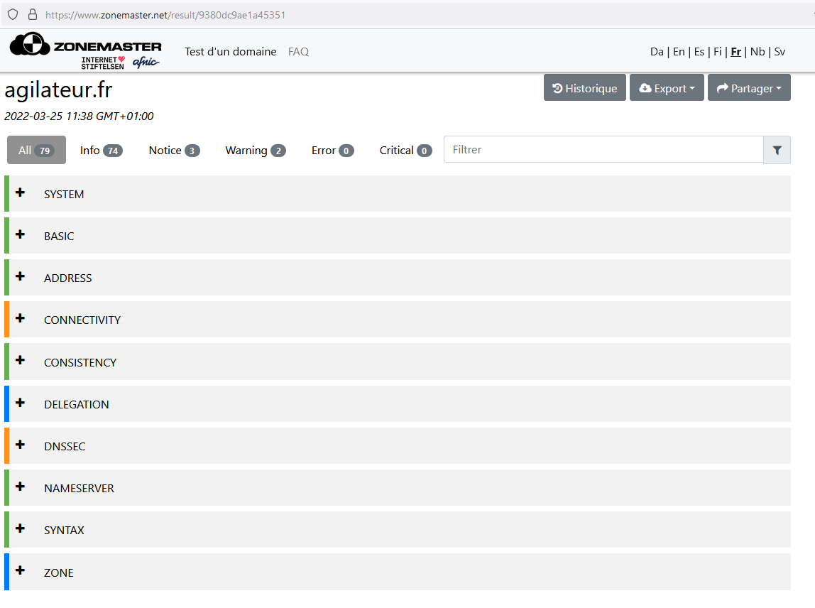

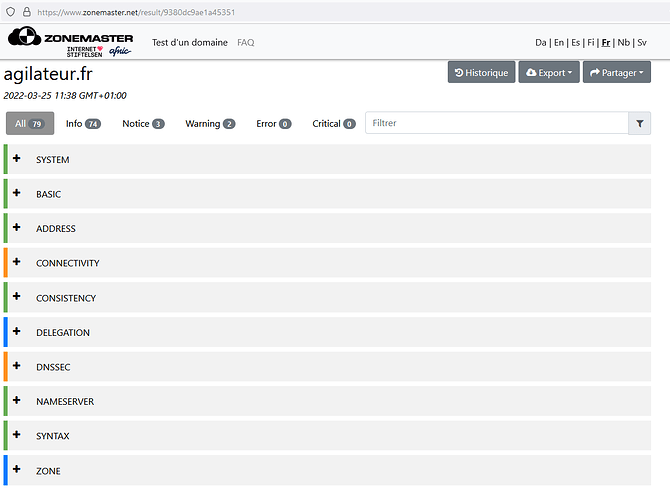

Quand je fais le test sur zone master j'ai deux erreurs :
DNSSEC WARNING
Le serveur de noms de la zone 2001:41d0:1:4a8b::1 retournent un enregistrement de type "DNSKEY", mais aucun enregistrement de type "DS" n'a été retourné par le serveur de noms de la zone parente 194.0.9.1.
DNSSEC WARNING
La clé (DNSKEY) avec le tag 32370 utilisant l'algorithme 8 (RSA/SHA-256) a une taille (1024) plus petite que la taille recommandée (2048) pour cet algorithme.
Est ce que quelqu'un pourrait m'aider ?
Merci d'avance
2001:41d0:1:4a8b::1
C'est l'adresse de DNS19.OVH.NET
194.0.9.1
ceci c'est: D.NIC.FR
OVH aurait-il des problèmes avec l'authenticité de ses serveurs DNS ?

j'ai fait un autre test sur zone master
www.agilateur.fr
SYSTEM
SYSTEM
INFO
Utilisation de la version v4.4.0 du moteur Zonemaster.
SYSTEM
CRITICAL
Pas assez d'informations obtenues sur la zone 'www.agilateur.fr' pour permettre la poursuite des tests.
BASIC
BASIC
INFO
Une zone parente 'agilateur.fr' a pu être trouvée pour le nom de domaine testé.
BASIC
CRITICAL
Aucun enregistrement de type "NS" renvoyé par la zone parente pour la zone testée. Les tests complémentaires sur ces serveurs sont annulés.
réponse via le chat bot ce serait de la faute d'un script ils se foutent de moi
agilateur.fr
Ne cherchez pas des problèmes là où il n'y en a pas.
Votre DNS est OK
Vous devez indiquer un domaine à zonemaster, pas un sous-domaine ! Un sous-domaine n'a pas d'enregistrements NS, etc.
