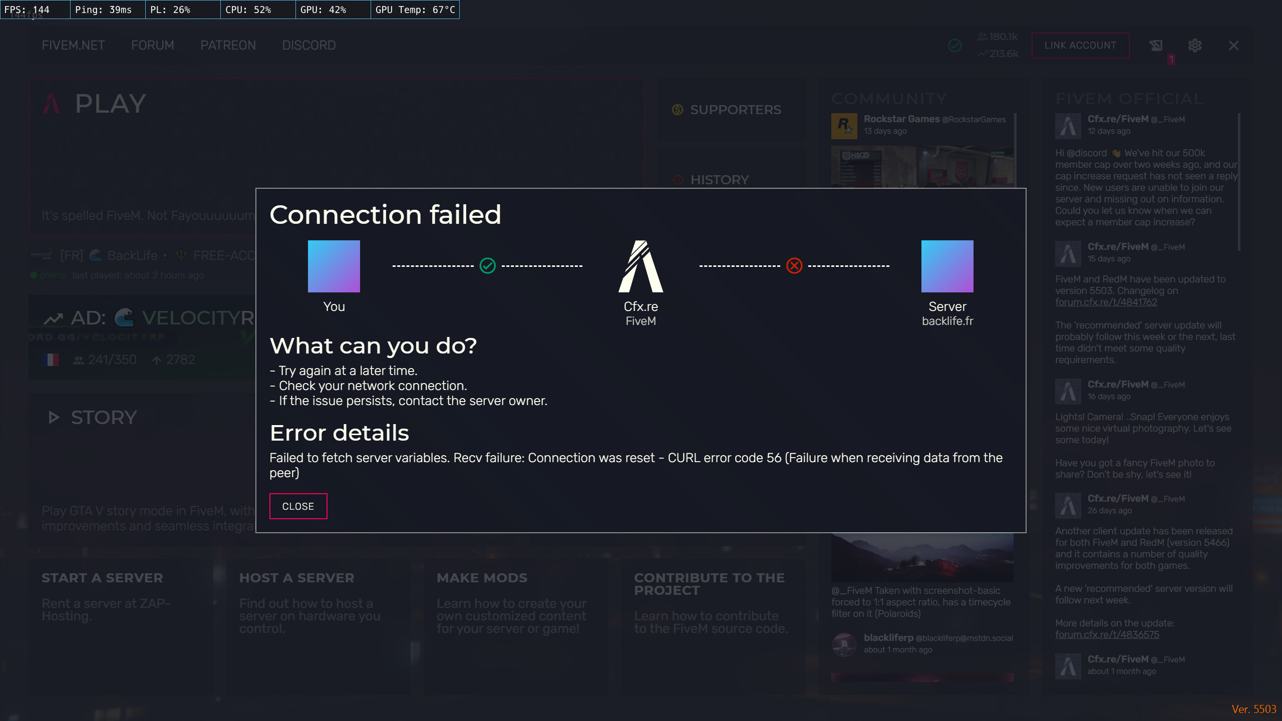

J'ai récemment fait l'acquisition d'un serveur dédié chez OVH avec Linux comme OS et nous utilisons Proxmox. Le serveur dédié a était acheté pour faire tourner un serveur de jeu FiveM (GTA RP) mais nos utilisateurs rencontrent un problème depuis notre passage chez OVH. Lorsqu'ils essaient de se connecter au serveur voici l'erreur qu'ils reçoivent :
Nous n'avons aucune idée d'où pourrait provenir le problème et c'est donc pour ça que j'ai décidé de me retourner vers vous pour de l'aide.

La capture écran, c'est bien la vision de vos clients ?
Oui, lorsque certains joueurs tentent de se connecter au serveur ils ont cette erreur.
Ok.
Votre connexion réseau vers Cfx.re est OK
Vos clients arrivent à se connectez sur Cfx.re
Le message d'erreur Curl semble fortement indiquer que le soucis est du coté de Cfx.re…
