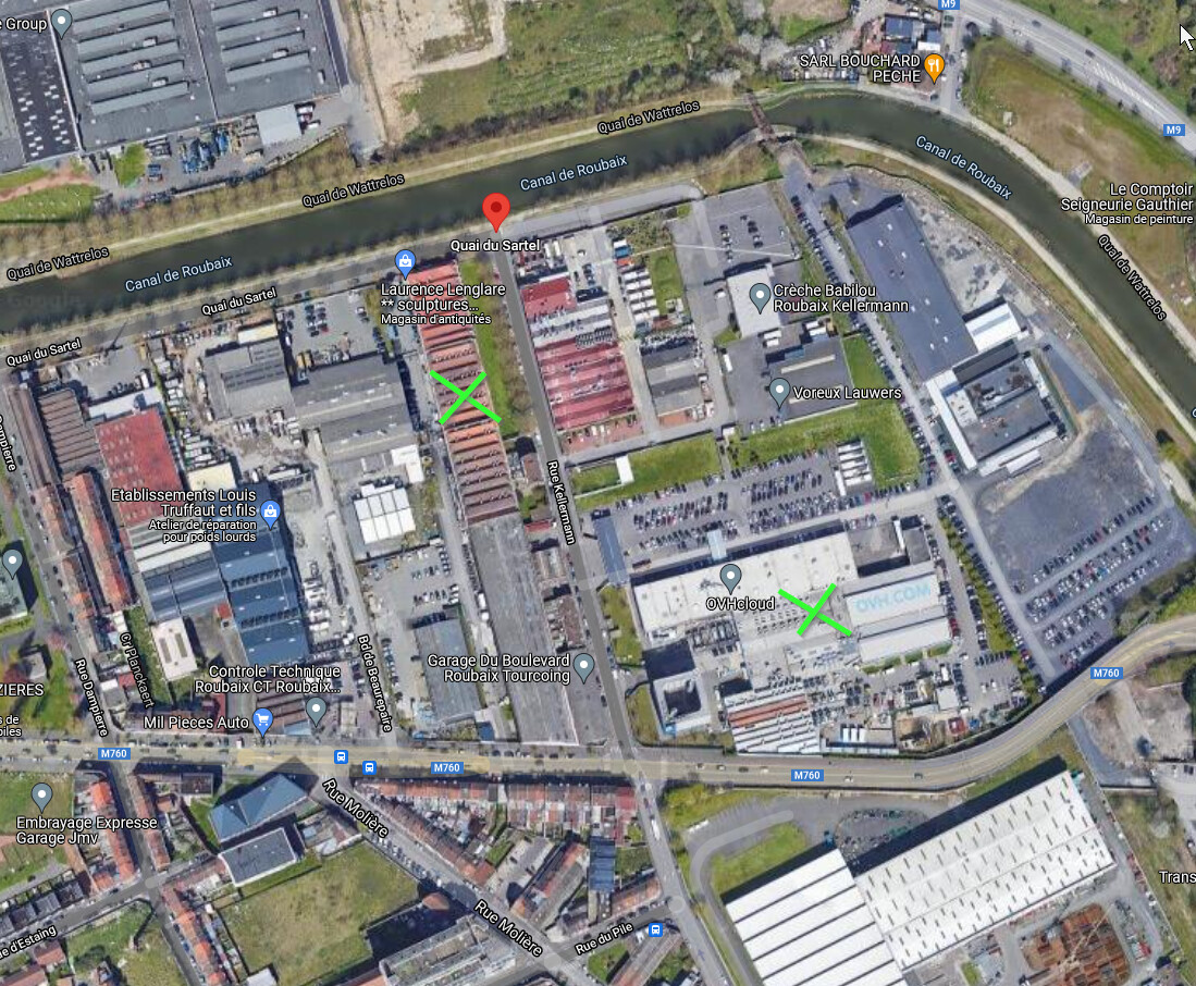

Voyez la distance entre ces deux datacentres
Si vous voulez vous prémunir contre un accident majeur (explosion, inondation, chute d'avion, ...) ce serait à vous de gérer votre redondance via un autre fournisseur et via un autre peering réseau.
Merci pour la photo. En effet, dans ces conditions cela me semble correct, même si ce n'est pas idéal en cas d'incendie si les câbles de communication extérieurs passent par les 2 datacenters.
Comment as-tu pu avoir les coordonnées géographiques aussi précises de ces 2 datacenters?
Je suis client depuis bientôt 20 ans, et pendant ce temps quand on s'y intéresse un peu, on collecte certaines infos.
