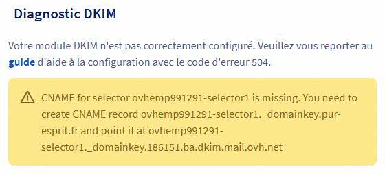

Auriez-vous un lien vers quoi me tourner afin de m'aider dans ce retour à la source ? (En plus maintenant il y a le DKIM à activer ? J'ai une erreur 504 mais le CNAME demandé est déjà intégré donc je ne comprends pas non plus.)

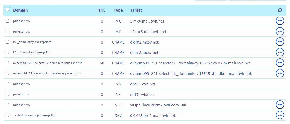

Voici mon DNS chez OVH :

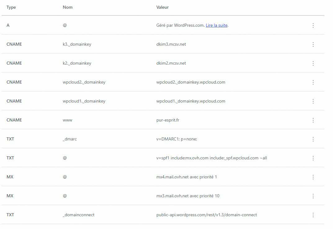

Voici mon DNS chez Wordpress :

Vos DKIM chez Wordpress semblent liés à Mailchimp et Wordpress.com (wp.cloud semble être lié à Automattic tout comme Wordpress.com)
Vous n'avez pas retranscrit le DKIM d'OVH dans votre zone DNS chez Wordpress.

Concernant le DKIM sur OVH j'ai une erreur 504. Cependant cette erreur me demande de remplacer les paramètres par d'autres mais ce sont les mêmes. Est-ce le problème du DKIM à lui seul qui fait que mes emails arrivent dans les SPAMS ?

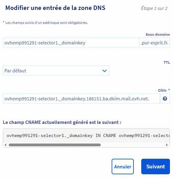

J'ai l'erreur 504 sur mon DKIM mais ce dernier contient pourtant exactement ce qui m'est demandé de remplacer. Donc je ne comprends pas vraiment.

Votre DKIM estmal, parce que votre mail qui sort de OVH est correctement signe DKIM par OVH, mais vous avez omis de retranscrire les deux enregistrements CNAME ovhemp.... selector1 et selector2 dans la zone DNS chez Wordpress.
Tout ce qui se trouve dans OVH > Domaines > zone DNS est désaffecté parce que vous avez changé les serveurs DNS.

Je vais donc ajouter les 2 DKIM dans wordpress pour voir si ça marche mieux dans ce cas.
Est-ce que je dois en supprimer d'autres du coup ?
Je vous remercie.
Non vous pouvez les laisser, ils n'entrent pas en conflit.
Au pire, ça ne sert juste à rien.
D'accord, mais du coup comment solutionner cette erreur DKIM ?
Pourquoi ai-je une erreur 504 alors que le DKIM est correct ? (J'ai vérifié plusieurs fois.)
Est-ce cette erreur DKIM qui fait passer mes emails en SPAM ?
