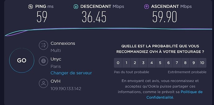

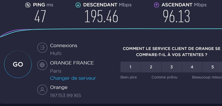

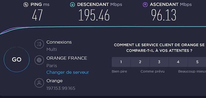

Le débit mesuré sur notre connexion fibre est proche de 200Mbps down et 100M up :

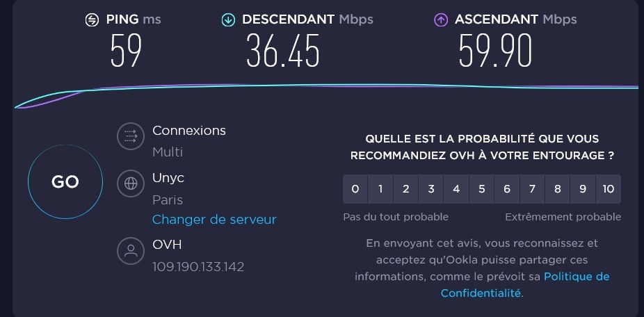

Mais sur OTB Plus, le débit tombe < 40Mbps down et 60M up :
Pouvez-vous optimiser la config de notre OTB Plus?
Merci d'avance !

Je vous conseille de configurer votre QoS: https://docs.ovh.com/fr/overthebox/config-qos/ cela devrait résoudre votre problème
Merci Raphael, nous allons investiguer dans ce sens bien qu'on aurait préféré une meilleure optimisation par défaut :slight_smile:
