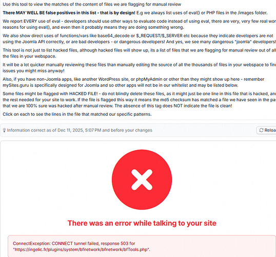

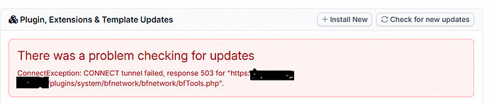

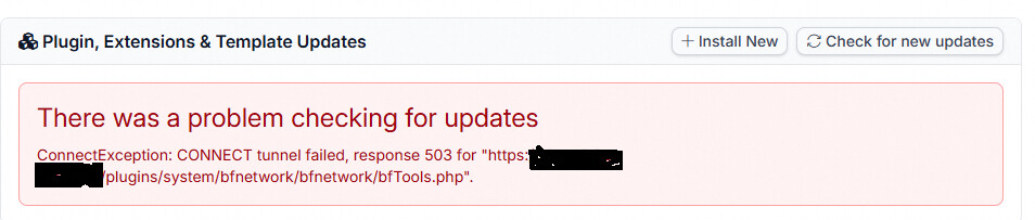

J'ai cette erreur qui apparait lorsque j'active la détection de mise à jour d'extensions avec mySites.guru pour Joomla
Pour cette erreur phil taylor m'indique que le serveur bloque ses 2 IP adresses :

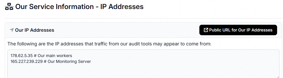

178.62.5.35
165.227.239.229

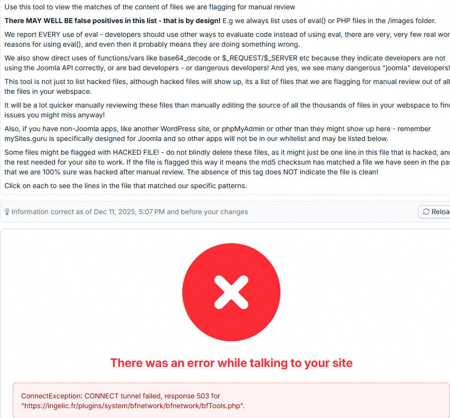

For the site "xxxx", when I click on Update I get the following error message :
A timeout occurred Error code 524
Visit cloudflare.com for more information.
2025-12-18 10:30:21 UTC
You
Browser Working
Marseille
Cloudflare Working
manage.mysites.guru
Host Error
et sa réponse :
This is because mySites.guru is waiting for your site to reply, and it never does, and so hits a timeout, which we are not gracefully handling.
Your server is blocking our IP Address - If I go to https://manage.mysites.guru/en/investigate/hacked/suspectcontent/NomdKX I get a different, instant, message which interprets to a network block.

Get your webhost to stop blocking our IP addresses - https://manage.mysites.guru/faq/ips

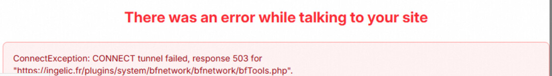

attendez, je crois comprendre
Vous demandez donc à un service extérieur de se connecter sur in__lic.fr avec la méthode HTTP CONNECT ?
Hé bien non, ce n'est pas autorisé, d'où la réponse HTTP 503.
Généralement cette méthode HTTP CONNECT est utilisée pour implémenter des proxy/tunnel https , mais pas pour un hébergement traditionnel de sites web.
Par ailleurs, il est probable que les 2 adresses externes semblent "down" parce qu'elles n'hébergent que des services sortants et qu'un firewall bloque tout ce qui veut y rentrer.
