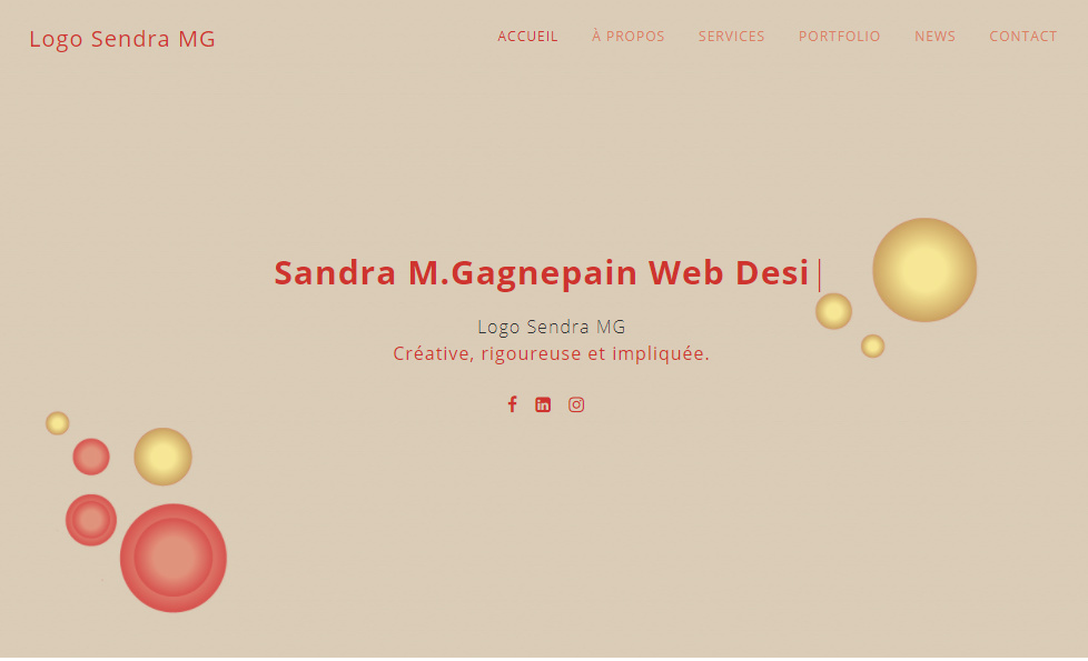

Est-cela ton site :
Alors le remède est très simple :
Renomme **/www/index.html** en **/www/index_OVH.html**
Ouiiii, wouaaa je suis contente mais il y avait déjà un dossier index.html avant que j'intègre mes fichiers. Est-ce que c'est celui-ci que je dois renommer ?

Il y a quelques problèmes d'affichages, il manque mes images
Voui, mais il te reste une grande marge de progression –> http://1beaune.fr/Sendra_MG/Dataviz.htmlbeaune.fr/Sendra_MG/Dataviz.html
Wouaaa cata, j'ai du boulot !
