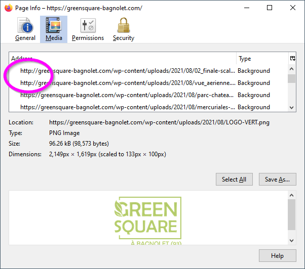

Votre sécurité n'est pas parfaite mais ça ne justifie pas le blocage.
Voyez les appels http depuis un site https -> ça provoque un avertissement
