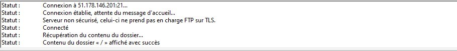

Première question :
La ligne 3 m'indique que le serveur n'est pas sécurisé ? Est ce normal ? Y a t'il une manipulation à faire pour changer cela ?

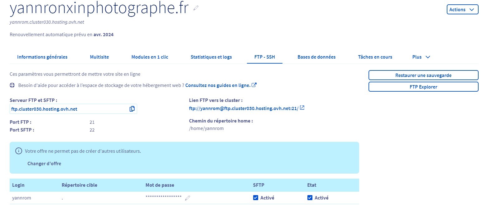

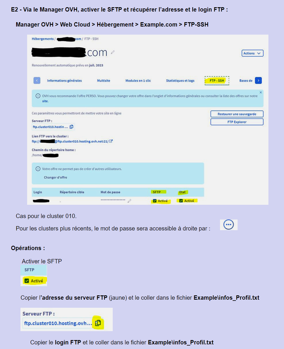

Avez-vous bien configuré le FTP SSH dans le manager OVH :
E2 - Via le Manager OVH, activer le SFTP et récupérer l’adresse et le login FTP
https://www.wordetweb.com/word-et-web/WORDPRESS-guide-installation-de-WordPress-premier-domaine-chez-OVH-FR.htm#E2-_Via
Oui je suis vos indications, j'ai votre tuto ouvert à coté de moi pour faire toutes les manipulations
Voila le message que filezila me donne
Il faudrait voir votre configuration dans Filezilla
Utilisez SFTP (mais pas FTPS), et c'est sur le port 22.
Merci vous venez de débloquer pas mal de problème je pense ! Je continu !

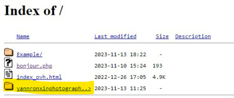

Grace à vous deux j'ai pas mal avancé. Tout est installé ! par contre si je rentre le https://monnomdedomaine.fr je me retrouve avec ça :
Gaston La partie M de votre tutoriel a eu raison de moi. J'avoue ne pas comprendre comment faire.
Cela sent l'installation en un clic :
Ha non du tout je me suis envoyé tout le tutoriel cet après midi
